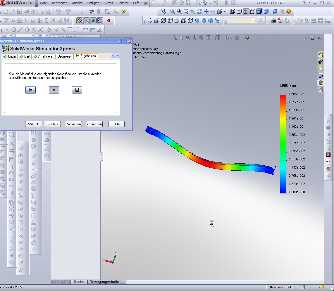

Hallo alle zusammen
Habe ein Problem bei der Erstellung einer Simulation.
Habe noch nie mit der Simulation gearbeitet.
Möchte ein Bauteil testen das mit einem Abstand von 500 mm auf Auflegern liegt und in der Mitte mit einer Kraft von 500 N belastet wird um damit die Durchbiegung des Teils zu bekommen und danach die erforderliche Bruchkraft.
Kann jemand mir dabei helfen oder erklären wie ich vorgehen muss.
Vielen Dank im voraus

Simulation.pdf
Hallo zusammen
Glaube habe mich falsch ausgedrückt, im Anhang eine Skizze was Ich meine,
Benutze Solidworks 2009 da gibt es nicht mehr Cosmos Works sonder nur noch SimulationExpress
Das Teil liegt auf zwei Auslegern und wird dann von oben Belastet mit einer Bestimmten Kraft, dann weiterbelqstet bis es zum Bruch kommt.
Vielen Dank im voraus für eure Hilfe.

2009COSMOS1.zip
habe geprüft, ist das gleiche (wie Cosmos Express) - habe Dir ein Model beigefügt. Da es eine abgespeckte Version von Cosmos ist, benötigt man ein wenig Mut zu be********n. Dafür hat das Teil "Füse" und "Berg". Die macht man klein genug ( relativ zum Bauteil) und schon kann man die Definition festlegen. Achtung - es entspricht nicht 100%-ig dem Belastungsmodel, man kann aber daraus Schlüsse ziehen, ob es bricht oder nicht. Überspannungen im Berech der "Füße" ( in den Ecken) nicht beachten.
Viel Spaß!

Wenn Du die Belastungsbedingungen, Werkstoff und 3D Modell postest und es nicht zuviel Aufwand ist, würde ich das mal durch die Mühle drehen...

erstellt am: 24. Mrz. 2009 09:10    Editieren oder löschen Sie diesen Beitrag!  <-- editieren / zitieren -->   Antwort mit Zitat in Fett Antwort mit kursivem Zitat    Unities abgeben: 1 Unity (wenig hilfreich, aber dennoch)2 Unities3 Unities4 Unities5 Unities6 Unities7 Unities8 Unities9 Unities10 Unities
testanlagedruckfläche.rar
habe die Dateien dazugepackt
Material ist PE Hochdicht und der Auflegeer aus Stahl sowie die Druchfläche  und die Belastung ist 500N von oben dabei soll das Teil sich nicht mehr als 2 mm durchbiegen bei einem Auflagenabstand von 500mm und danach müsste ich berechnen bei welcher Kraft es brechen wird.

Silvaunterbau-1.zip
Habe das Einzelteil also das Profil mal rechnen lassen, da kam raus dass die Durchbiegung 1,7mm bei 500N ist, Bruch kann man mit FEM nicht ausrechnen nur die Auswirkung der eingestellten Belastung, natürlich kann man hergehen und sich durch erhöhen der Last iterativ annähern, allerdings rechnet das System nur im elastischen Bereich, plastische Verformung bis hin zum Bruch nicht.
Bin gerade noch das ganze als Baugruppe rechnen zu lassen, einfach aus Neugierde, aber ist sehr rechenintensiv und das auf unseren 1,6GHz Gurken ....
Baugruppe krieg ich nicht hin, bin irgendwie auch kein FEM Profi    aber Einzelteil langt als Näherungswert und Bruchgefahr seh ich bei dem Profil nicht, bei dem Lagerabstand drückt man eher das Profil zwischen den Lagerstellen durch.
