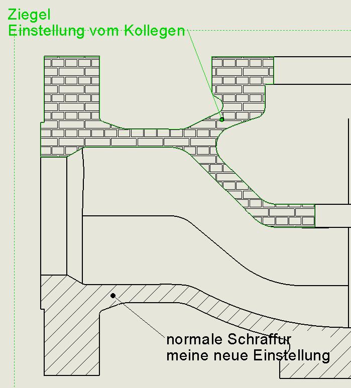

SolidWorks sagt das ich entweder die Skizzenpunkte einblenden kann oder nicht, wenn ich sie im Solid brauche habe ich Sie auch in der Zeichnung, gibt es da eine Möglichkeit es nur in dem Solid zuaktivieren und in der Zeichnung nicht.
Auf dem Bild sieht man die Zeichnung.

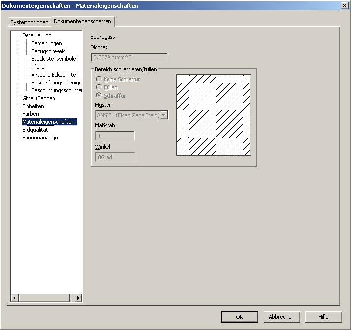

Sind die Skizzenpunkte in der Dokumentenvorlage oder in den Systemvoreinstellungen.
Ich habe nämlich ein ähnliches Problem mit der Schraffur, obwohl ich in meinem Teil (prtdot+drwdot) normale Schraffur eingestellt habe, bekomme ich wenn ich ein Solid von einem Kollegen bekomme anstelle von normaler Schraffur Backsteine, kann man so was verhindern, es kann doch nicht sein das Andere mir immer die Einstellungen verstellen

Dokumentvorlage anpassen ...
Extras-->Optionen-->Dokumenteigenschaften-->Materialeigenschaften.
Datei-->Speichern unter--> "*.prtdot"
SolidWorks nimmt wenn kein Material vergeben ist, das Material aus der Dokumentenvorlage.
Wenn in der Vorlage nicht ANSI 31 vergeben ist, schraffiert SWXSolidWorks auch nicht in ANSI 31

in meiner  Vorlage ist das alles eingestellt, doch bekomme  ich von Anderen Solid's stellt sich die Schraffur aber um

erstellt am: 10. Mrz. 2009 16:14    Editieren oder löschen Sie diesen Beitrag!  <-- editieren / zitieren -->   Antwort mit Zitat in Fett Antwort mit kursivem Zitat    Unities abgeben: 1 Unity (wenig hilfreich, aber dennoch)2 Unities3 Unities4 Unities5 Unities6 Unities7 Unities8 Unities9 Unities10 Unities
in einer Ansicht kann man meine Einstellung im Teil sehen, in der Anderen nachdem ich das Solid vom Kollegen bekommen hab die Schraffur in Ziegeloutfit

Hups,
nu muss ich dem Schigga beipflichten.
Dein Kollege sollte vielleicht auch mal die Teilevorlage anpassen ...
