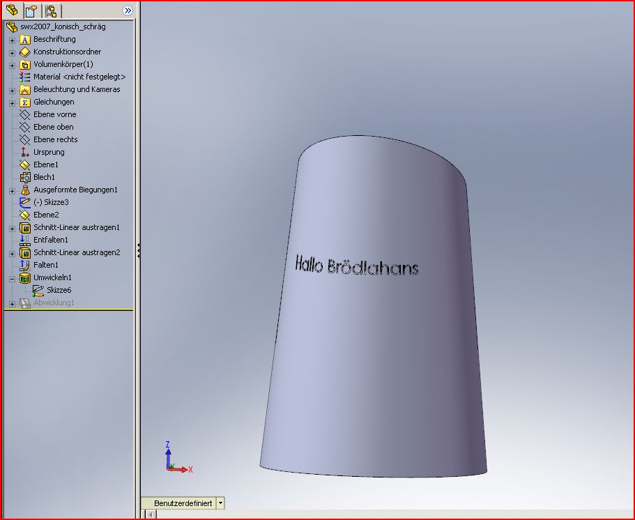

Morgen Profis,
ich stehe schon am Montag morgen wieder vor einem kleinen Problem, zu dessen Lösung ich nichts in der Sufu gefunden habe, obwohl ich mir sicher bin, dass es hierzu schon mal irgendwann einen Fred gegeben hat.
Mein Prob:
ich möchte den Tex auf die gebogene Kontur meines Blechteils aufbringen.
Hab´s mal angehängt, wer kann mir den rettenden Tip geben??
Danke für eure Hilfe

Guten Morgen.
Hab es mit einem anderen Befehl versucht. Nich falten sondern Biegen. Dann kann man es allerdings nicht mehr abwickeln. Das könnte man aber über 2 Konfigs machen.

Guten Morgen,
wenn ich den Verbiegungsweg gehe, dann wickelt sw aber auch nicht mehr ab (s. Bild). D.h. ich komme auch nicht mehr zu einem Fehlerfreien Teil, oder stehe ich auf dem Schlauch?

Nein, abwickeln geht dann nicht mehr. Falls es aber nicht unbeding ein Blechteil sein muss, würde ich das Teil in der Abwicklung zeichnen und zum Schluss verbiegen. Und dann eine zweite Konfiguration anlegen, in der das Verbiegen-Feature unterdrückt ist.

so vielleicht

Morgen,
ja, genau so sollt´s aussehen... Aber mit dem Umwickeln- Befehl hab ich bisher noch nichts am hut gehabt
Da muss ich mal sehen, ob ich heute ne ruhige Minute finde, um das mal zu durchleuchten was das macht und was das kann
