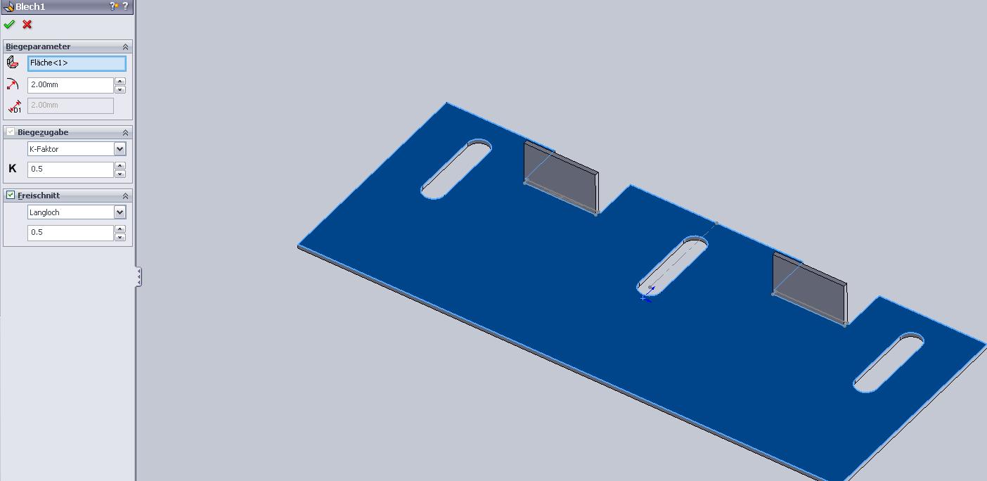

Hallo und guten Morgen,
habe mir da so ein Blech zusammengebastelt. Ich Arbeite nicht viel mit Blechen, nur so vorweg. Einen Lehrgang für Blech hatte ich leider auch noch nicht.
Geht das auch einfacher, schneller zu konstruieren? Habe die Freischnitte "Löcher" per Hand konstruiert. Könnte mir vielleicht jemand eine andere Lösung zeigen?
Vielen Dank
Andreas

Es geht einfachen, in dem man zunächst nur ein Volumenmodell erstellt und es anschließend mit dem Befehl "Biegung einfügen" in ein Blech verwandelst.
Du kannst als "Art des Freischnitts-Langloch" auswählen. Die Lücke sollte dabei schon an den Radius angepasst sein. ( Bespiel ist das 1mm und dazu passen ein 0.5er Langloch )
Die Länglöcher kann man über den Befehl "Skizze-gerades Langloch" auf der Skizze erstellt, die Verundungen abschließend mit dem Filet-Expert ebenfalls in einem Zug erledigen.
Außerdem möchte ich noch anmerken, dass bei einem so dünnen Blech ein K-Faktor von 0.5 nicht realistisch ist und keine Korrekten Abzüge entstehen. Hier würde ich mich mit der Fertigung abstimmen.

Danke für die Vorschläge.
Ich werde diese erstmal durchspielen.
Die runden Löcher in den Ecken braucht man nicht? Werden die nicht Gelasert damit die Biegung besser zu kanten geht? Oder so ähnlich!!!

erstellt am: 06. Mrz. 2009 11:49    Editieren oder löschen Sie diesen Beitrag!  <-- editieren / zitieren -->   Antwort mit Zitat in Fett Antwort mit kursivem Zitat    Unities abgeben: 1 Unity (wenig hilfreich, aber dennoch)2 Unities3 Unities4 Unities5 Unities6 Unities7 Unities8 Unities9 Unities10 Unities Nur für Schmierpapier 10 Unities + Antwort hilfreich
doch - die Auswahl ist begrenzt sie ist aber da.... Hätte ich gerne noch einen Kreis dazu.

Original erstellt von Schmierpapier:
Nö, wozu? Die Biegung ist ja schon durch den Schlitz freigeschnitten.
Wenn zwei Kantungen an einer Ecke zusammentreffen ist das etwas anderes, aber bei so einer einfachen Lasche bringt das Loch nix.

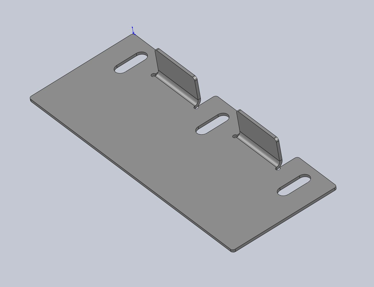

ohne alles gelesen zu haben!
So würde ichs machen
Aber man lernt ja nie aus
Krümmel
(Schnell und Einfach )

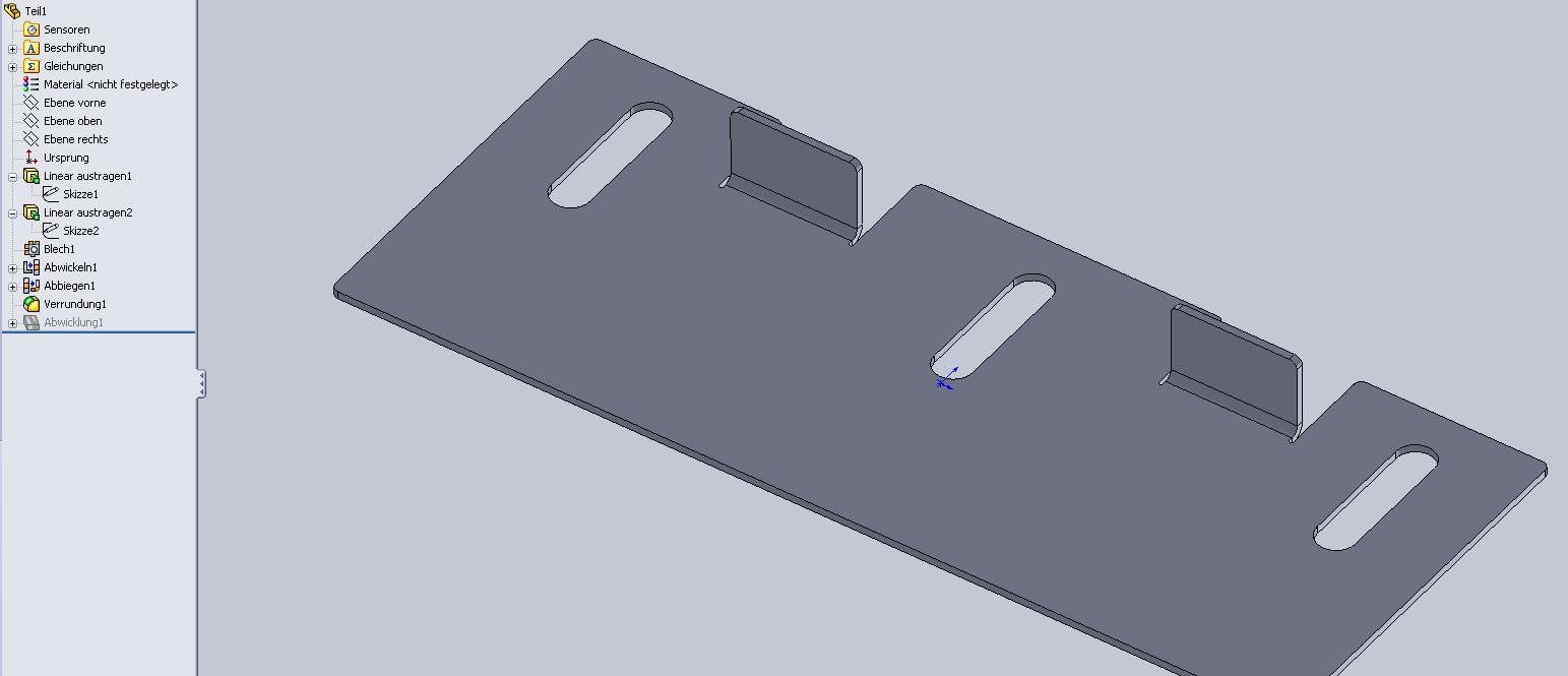

Hallo Zusammen,
auch mal schnell ein Weg zum Ziel.
MFG Robert Hess.
@Thomas: Mit der "Eckenbehandlung" kannst Du in der Abwicklung noch alles möglich am Teil für das Kanten vorbereiten. Auch z.B. Löcher als Freischnitte in den Ecken.

Hallo Zusammen,
Hallo Robert :-), ist es aber da beim letzteren, nicht das Problem das die Eckentrimmung nach der Abwicklung erst erscheint, und in der Konfiguration "Blech nicht abgewickelt" also als Modell welches in einer Baugruppe verbaut werden würde, fehlt die Eckentrimmung. Weil ich mir immer angwohnt hatte, möglichst keine Feature Elemente nach der Abwicklung zu erstellen.  Das ganze könnte man ja natürlich mit einem enfalten / falten auch hin zaubern. Ob mann aber wirklich die Eckentrimmung im Modell "gekantet" brauch, klar, das ist fraglich.

Hallo Chris,
ist halt ne Frage der Strategie. Wenn ich halt eine bestimmte Eckenbehandlung für meine Biege- und Kantprozesse haben möchte/muß, aber im gekanteten Zustand (womöglich werden noch alle Stoßkanten zugeschweißt) dies möglichst "geschloßen" dargestellt haben möchten ist das ein gangbarer Weg ohne großen Aufwand. Möchte ich das möglichst genau haben nach dem Kanten mach ich es ebend anders (Löcher
darstellen auch im gekanteten Zustand).
