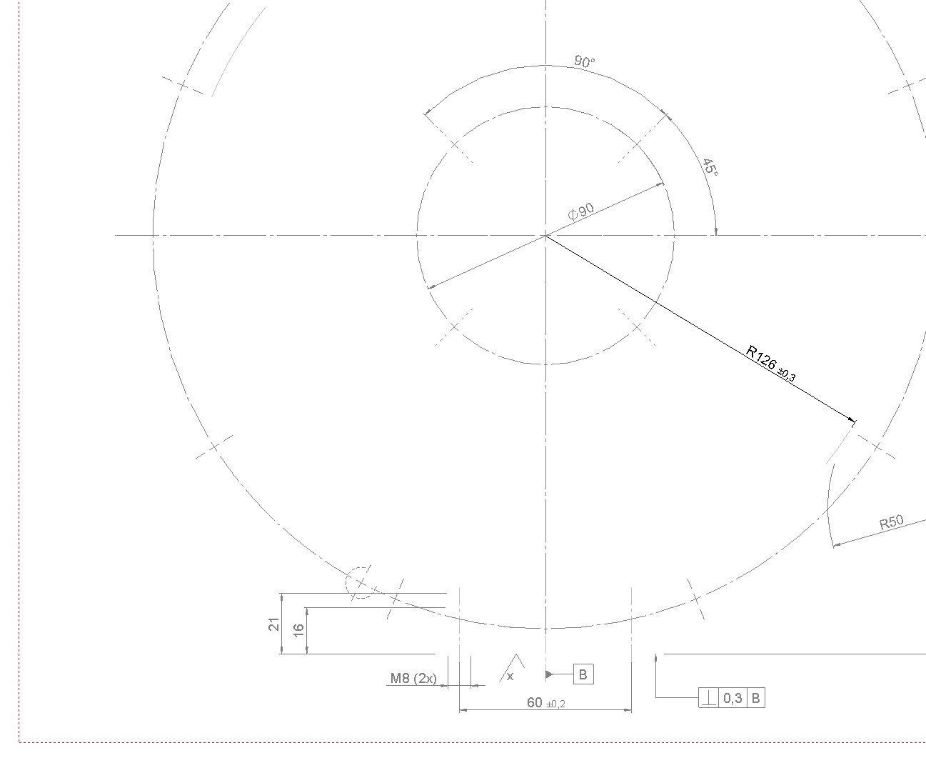

Ich kämpfe seit gestern morgen mit einer widerspenstigen Zeichnung:
Ich hab die abgelöste Zeichnung nach einer Änderung am Modell mit STRG+Q aktualisiert, und plötzlich fehlten alle Kanten einer Ansicht. Nur Maße und Mittellinien waren noch sichtbar. Das Problem hatten wir so ähnlich schon mal und konnten es bisher beheben, in dem man kurz die Anzeigeart gewechselt hat oder die Ansicht aus- und wieder eingeblendet hat.
Bei der Zeichnung ging das aber nicht. Also hab ich die Ansicht gelöscht und neu erstellt. Gestern mittag war die Zeichnung fertig, aber als ich sie dann noch mal geöffnet habe, um eine kleine Korrektur vom Konstrukteur einzufügen, fehlten plötzlich die Kanten einer anderen Ansicht.    Die will ich aber nur ungern löschen und neu erstellen, weil da einige abhängige Ansichten dran hängen. Außerdem will ich auch den Fehler aus der Zeichnung raus haben, sonst kommt das ja immer wieder.
Das Modell ist ohne Aufbaufehler. Am Grafiktreiber kann es auch nicht liegen, ich hab das an vier verschiedenen Rechnern getestet. Mit SWXSolidWorks 2009 hatte ich es testweise auch offen, Problem bleibt. Jetzt fällt mir nix mehr ein...
Gruß, Nina

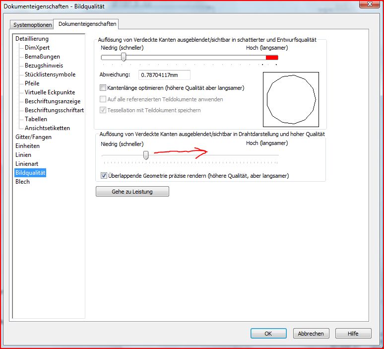

Hallo Ninia,
habt ihr schon mal versucht die Bildqualität zu verändern?
Auflösung von ... Kanten in Drahtdarstellung.
Siehe Anhang.
Thomas
[Diese Nachricht wurde von thsch am 04. Mrz. 2009 editiert.]

Hallo, danke für die Ideen.
Konfigurationen hatte ich selbst auch schon getauscht, das hat nichts geholfen. Featurebaum hab ich jetzt mal hoch- und runtergeschoben. Und Bildqualität war schon auf höchste eingestellt, hab ich auch mal niedriger gesetzt und wieder hoch. Immer noch nichts.
Gruß, Nina
