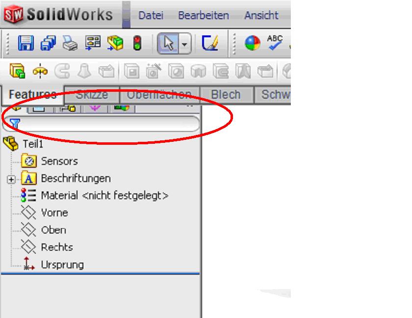

Hallo liebe Solid Gemeinde.
Ich lese dieses Forum schon recht lange und habe schon viele hilfreiche Tips erhalten.
Nun habe ich ein Problem, welches nach langem Suchen noch nicht bearbeitet wurde. In der Hilfe hab ich auch nichts dazu gefunden.
Wie man im angehängtem Bild sehen kann (ich hoffe es hat funktioniert), rutscht der Featur Manager immer ein Stück nach oben. Es ist egal, ob ich ein neues Teil, Baugruppen o. Zeichnungen erstelle, oder vorhandene alte Dateien öffne.
Wenn ich auf den Doppelpfeil klicke, rutscht der Featur Manager wieder an seine normale Position.
Dieses Phänomen ist erst beim Update auf SWXSolidWorks 2009 aufgetreten.
Auf die Dauer ist es ein wenig nervig.
Ich hoffe, mir kann geholfen werden.

Verwendest Du eine spezielle DPI-Zahl für den Bildschirm?

Hallo Lutz,
ich hab auf einem 22'' Monitor die Auflösung 1680x1050.
Selbst wenn ich die Auflösung runterschraube ändert sich nichts an der Darstellung.
Ansonsten keine speziellen Einstellungen.

Ich meinte eher diese Einstellung hier =>
SolidWorks zeichnet seine Oberfläche manchmal eigentümlich, wenn man da etwas anderes einstellt (Knöpfe verschoben, Text paßt nicht in Fenster u.ä.).

Das steht auf Normalgröße 96DPI.
Wie gesagt, ich hab nix an den Einstellungen verändert. Es trat erst beim Update auf SWX2009 auf. Bei SWX2007 und SWX2008 trat das noch nicht auf.
Das ist ja das, was mich so verwundert.

Dann liegt es scheinbar nicht daran. Wie sieht es aus, wenn Du den BefehlsManager mal ausschaltest oder auf große Symbole stellst?

Gibt oft oder eigentlich immer bei Releasewechsel Schwierigkeiten mit Grafikkartentreiber, schau mal bei Solidworks nach dem für 2009 zertifizierten Grafiktreiber zu Deiner Graka.

Hallo alle zusammen,
habe letztes We auch von 2007 SP5.0 auf 2009 SP2.1 gewechselt, und habe nun das gleiche Problem.
Habe alle zertifizierten Treiber ausprobiert, keine Besserung.
Benutze jetzt den aktuellen Treiber, ist dadurch aber auch nicht besser oder schlechter geworden.
Ob es am Treiber liegt oder das nächte SP es richtet, mal schauen...

Hallo Stelzbock,
vielen Dank für die Info. Bin noch nicht dazu gekommen, den aktuellen Treiber zu installieren. Muß leider auf unsere EDV warten, weil ich keine Adminrechte habe.
Wenns aber eh keine Besserung bringt, können die sich ja Zeit lassen!
