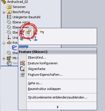

Servus beinand!
Ich habe folgendes Problem.
Ein Kollege hat eine 3D Zeichnung angefertigt, hat aber die Ebenen nicht berücksichtigt. Das heißt wenn man sich von SWXSolidWorks die Vorderseite anzeigen lassen will, zeigt SWXSolidWorks die Rückseite der Konstruktion an.
Kann ich die Zeichnung irgendwie in der Ebene drehen, ohne alles neu zu machen?

Hallo GBE,
solange es nur ein Teil ist in der ersten Skizze im Feature-Baum RMT. Kannst dann die Ebene neu definieren. siehe Bild
Andreas

Drücke mal die Leertaste im 3D. Da gibbet den Knopf Standardansichten neu ausrichten. Du drehst dir das Ding bsw. auf deine gewünschte Oberseite. Dann Space, dann gewünschte Ansicht z.B. Oben (nur 1x) und dann den Knopf "Aktualisieren der ...."
Sollte passen.
Gruß, der Teddibaer
