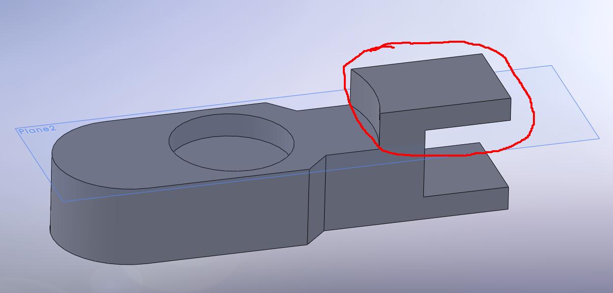

Möchte von dem einen Teil den rot markierten Bereich, oberhalb der Ebene abspalten und weiter bearbeiten. Ist "abspalten" schon das Stichwort oder gibt es da andere Methoden?! Weiters sollen noch zwei Bohrungen durch beide Bauteile verlaufen.
Zur Funktion: In der Ausnehmung unterhalb des rot markierten Bereiches soll ein Bauteil geklemmt werden.
Wie stelle ich das am einfachsten/sinnvollsten an?

Ich hätte ne neue Skizze eröffnet, die Kontur mit Elemente übernommen, und diese Skizze dann in ein neues Teil eingefügt und ausgetragen.

Kommt drauf an, sollen es später zwei Bauteile in getrennten Dateien werden und das ganze wieder zu einer Baugruppe gefügt werden, machst Dir eine Kopie des Bauteils, im einem spaltest den Griff ab und behälst die Klemmbacke und im anderen Bauteil behälst den Griff. Oder Du machst ein Multibody Part drauf, spaltest ab , behälst beide Volumenkörper und bearbeitest fertig.

...oder Du machst zwei neue Teile und fügst jeweils das ursprüngliche als Teil ein und machst einen Schnitt mit Oberfläche und wählst dabei die Ebene aus.
Natürlich in einem Teil nach oben wegschneiden, im anderen nach unten
Die Bohrungen die durch beide Teile 'laufen' sollen, in die ursprünglichen Datei einfügen
