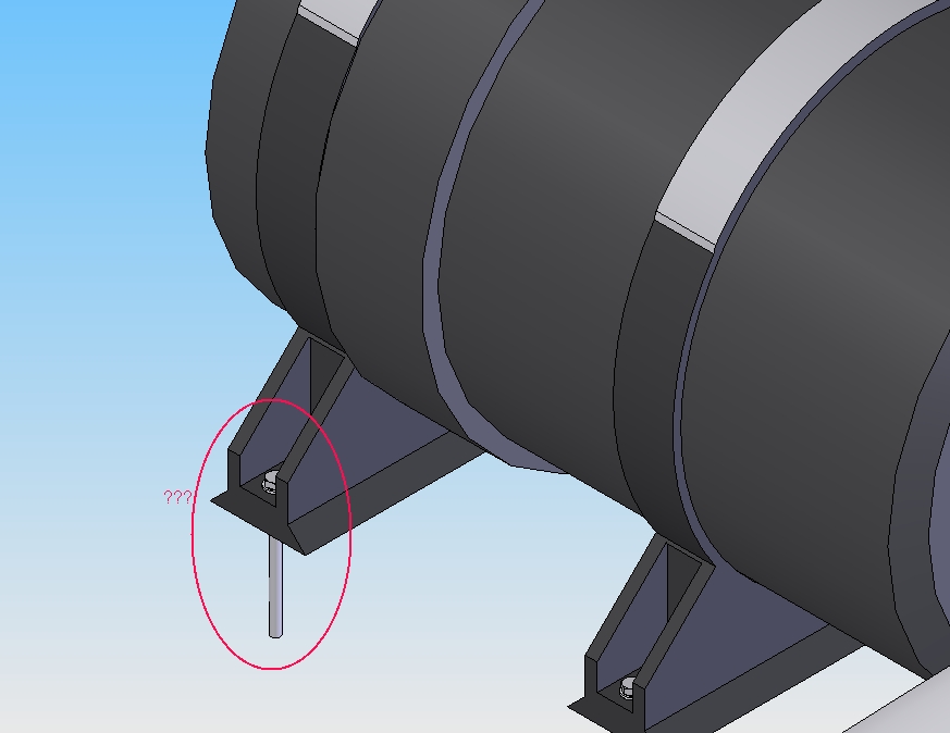

Hallo leute, also auf dem bild neben den Fragezeichen sollten eigentlich Schrauben mit L=35mm sein.Wenn ich die Baugruppe öffne dann sind da fast immer die mit L=100mm Schrauben drin. Keiner von den Kollegen in der Konstruktion hat was in der Baugruppe und auch an den Schrauben und deren Konfig's was verändert.
Das heißt das ich jedes mal die Konfigurationen wechseln muss und das bei fast allen schrauben. In meinem Fall ist es ja nicht schlimm, aber ich habe auch baugruppen wo ~100-150 Schrauben drin sind die nach dem Öffnen die gleiche Länge haben sollen aber unterschiedliche lÄngen haben.
Wo liegt jetzt das Problem und was kann man dagegen unternehmen???

Lass mich raten, geh in die Schraubendatei rein, stelle eine andere Konfig ein, speichere die Schraube, schliesse die Datei, öffne Baugruppe und wundere Dich warum jetz die "zuletzt gespeicherte Konfiguration" eingebaut ist?!
Schonmal Strg+Q probiert? Wie sind die Schrauben aufgebaut, modelliertes Part mit Längenkonfigs?

Das ist es ja in den Komp-eigenschaften ist eingestellt:
"benannte Konfiguration verwenden"
und nicht "zuletzt gespeicherte".
habe ich auch schon.
Aufgebaut als part und nur die länge der schrauben werden über Excel gesteuert.

Wird denn die zuletzt gespeicherte Konfig benutzt oder nicht? Falls ja ist es wiedermal ein typisches Solidworksproblem das wir bei uns Aktualisierungsproblem nennen, damit hatten wir bis jetzt in jeder Version zu kämpfen, am schlimmsten war 2004.
Aber jetzt mal ans Problem. Zu der Baugruppe mal die Schraube laden und dann in der Baugruppe Strg+Q probieren.

Nein es wird nicht die zuletzt gespeicherte konfig benutzt.
Also wenn ich die gleichen Schrauben zusätzlich einfüge dann macht SWX die schraube die zuletzt gespeichert wurde dann muss ich ja bei den Komponenten Eigenschaften die richtige aussuchen und dann habe ich die richtige drine.Aber die anderen bleiben 100mm lang.
jetzt habe ich die 100mm langen schrauben auf 30 umgestellt abgespeichert und die Baugruppe zugemacht. Neu geöffnet und sieh mal, da sind alle Schrauben richtig. Also denke ich mal dass es eine Art Bug ist. immerhin arbeite ich mit der 2006 version.
