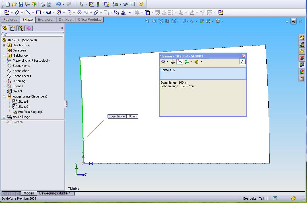

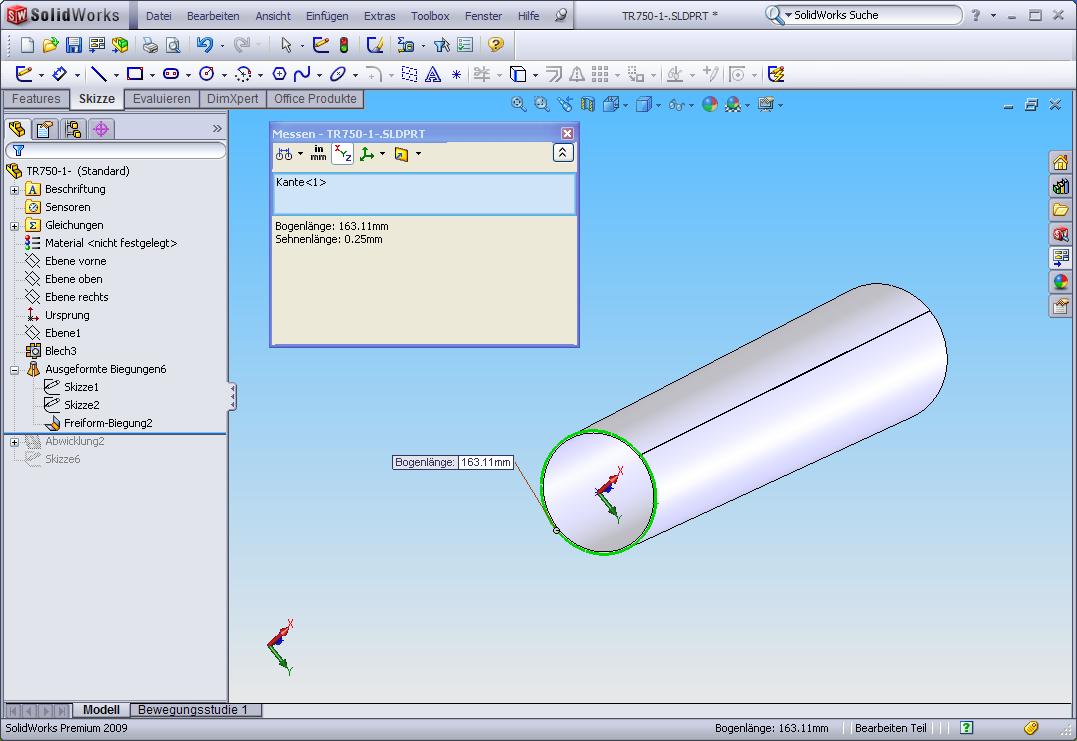

Habe folgendes Problem:
- Konstruierter Kegel weißt als Rohr die richtige Bogenlänge auf (D52-Bl=163mm)
- im abgewickelten Zustand verandert sich die Bogenlänge auf 160mm...und ich habe keine Ahnung warum ???
Kennt jemand die Lösung?? Übrigens habe mal, alle Konstruierten Kegel überprüft. Das Problem Tritt überall auf !!

Die Bogenlänge in der Abwicklung kann
auch nicht gleich sein, da das Blech gestreckt wird beim Runden
und infolge dessen Länger wird.
Das ganze steuert man über die Biegeverkürzung bzw. Biegezugabe
Gruss Mike

Hi J.Z.
wenn ich genau guck hast du den Außendurchmesser im 3D gemessen. Abgewickelt wird um die Mittelfaser.
Wenn du die Abwicklung um den notwendigen Formkern wickelst werden Innen- und Aussenfaser gestaucht bzw. gezogen. Ausserdem auf Biegezugabe achten. Könnt auch eine Rolle spielen.
Glaub das erklärts.

Hallo J.Z.
du musst nicht gleich einen zweiten Thread aufmachen. Einfache wäre es, du hättest den ersten weitergeschrieben.
Die Bogenlängen können nur gleich sein, wenn dein Material unendlich dünn ist. Beim Biegen des Kegels erfolgt eine Materialdehnung bzw. Stauchung. Nachdem du im gebogenen Zustand die Außenseite misst, müsstest du alles Blech der Wanddicke nach innen stauchen, das erscheint mir unmöglich. Miss doch einfach auch die innere Länge (die kleiner als 160mm sein müsste), deine Abwicklung müsste irgendwo zwischen diesen beiden Werten liegen.

mit dem Strecken und Stauchen ist schon klar...allerdings entspricht eine Abwicklung doch der neutralen Faser.
Diese liegt hier bei 1mm Blechstärke bei 52,5mm=Bogenlänge 164,9mm. Wo sind die knapp 5mm abgeblieben bzw. wo kann ich die Biegezugabe angeben. Ach un noch was, das Bogenmaß ändert sich ebenfalls nicht wenn ich die Blechstärke ändere...sollte sich aber ändern...

Es sieht auch so aus, als ob Deine Endflächen nicht senkrecht zum Material stehen; in diesem Falle korrigiert SW die Kontur auf die Bereiche mit voller Materialstärke. Das kann also noch hinzukommen. Aber ohne Dein Teil können wir nur raten...

was haste den im Freiform Biege - Feature für eine Verkürzung angewählt?

Hallo Lutz,
habe das Bauteil mal anghängt...
Mit der Bogenlänge hat sich erledigt, K-Faktor sollte bei Blech zu Rohr natürlich auf 1 eingestellt werden...
Mit den Seitenflächen habe ich nicht so wirklich beachtet, stimmt aber diese stehen nicht richtig...
