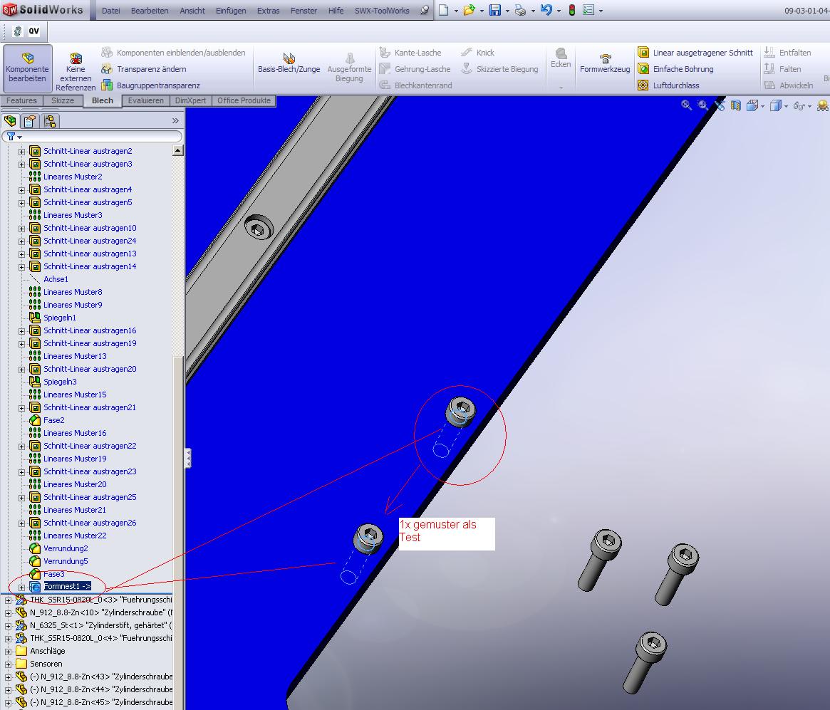

Hallo Robert,
wie ich leider feststellen musste, lassen sich
gemusterte Teile beim Befehl "Formnest" nicht
nutzen. Wollte vor ein paar Tagen einen gemusterten
Artikel mehrfach von einer Formleiste abziehen - ging
leider nicht :-(
Gruß Thorsten

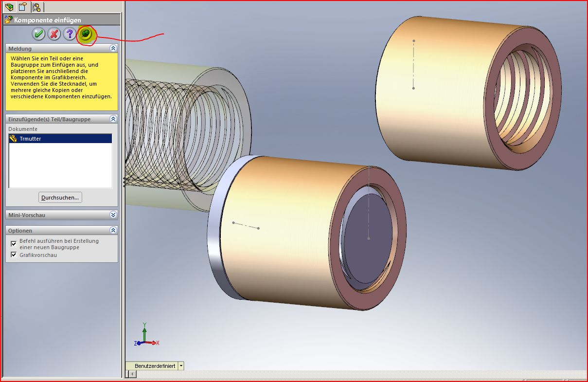

Krümmel
Beiträge: 6243
Registriert: 14.09.2008
Was mit SWX so alles geht ;-)
erstellt am: 22. Feb. 2009 13:55    Editieren oder löschen Sie diesen Beitrag!  <-- editieren / zitieren -->   Antwort mit Zitat in Fett Antwort mit kursivem Zitat    Unities abgeben: 1 Unity (wenig hilfreich, aber dennoch)2 Unities3 Unities4 Unities5 Unities6 Unities7 Unities8 Unities9 Unities10 Unities Nur für Bihi 10 Unities + Antwort hilfreich
eine ganz einfache Möglichkeit ist beim Einfügen
oben den Ansteckpin zu drücken!
Dann kannst Du soviel Teile einfügen wie Du willst.
Bei jedem Mausklick kommt ein neues!
Krümmel
(geht schnell und nichts ist gemustert)

Hallo Thorsten,
das sollte funktionieren. Ich hab das gerade nochmal schnell nachgestellt (s. Bild). Wenn es bei dir nicht funktioniert sollte es an was anderem liegen. Danke u. Gruß.
Robert Hess.
P.S: ich habe im Feature-Baum das Formnest angeklickt, so daß Du sehen kannst was dadurch im Einzelteil weggenommen wird.

Hallo Robert,
der Artikel (3 Teile) war ein gemustere BG. Kann aber erst am Mittwoch wieder an die Daten. Bin Mo+Di zum Update-Workshop für SWX2009 ;-) Danke dir aber für die Antwort.
So wie Krümmel mache ich das auch öfters.
Gruß Thorsten
