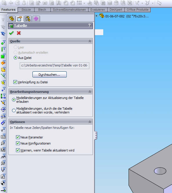

Hi Leute.
Kann mir jemand sagen wie ich Gleichungsbeziehungen zwischen einer konfigurierten Komponente bei welcher sich konfigurationsbedingt die Maße ändern und einer anderen Komponente über die Excel Tabellen formatierung erstell ? Beide Komponenten haben Excel Tabellen
Danke im Vorraus
Alex

Kannst du mal ein Beispiel hochladen? Dann kann man sich das mal genauer ansehen.

Hi Holger. Hier sollen nur zwischen zwei Excel Tabellen die einzelnen Zellen einander beinflußen. Die Änderung der Parameter kann sich ja dann über die Konfiguration auf die SWXSolidWorks Parts übertragen.

Hallo Alex,
du schreibst, dass deine Komponenten bereits jeweils eine Tabelle haben.
Speichere diese zunächst extern indem du mit Rechtsklick auf die Tabelle klickst und dann Tabelle speichern wählst.
Dann gehe erneut mit Rechtsklick auf die Tabelle und wähle Feature bearbeiten.
Verknüpfe wie im Bild zu sehen deine interne Tabelle mit der externen.
Speichere deine Teile und schließe sie.
Öffne die beiden Exceltabellen und bearbeite sie nach deinen Wünschen. Du kannst natürlich Zellbezüge untereinander herstellen. Speichere deine Tabellen und öffne in SolidWorks deine Teile wieder.
Beim Öffnen werden die internen Tabellen mit den externen abgeglichen.
Sogar neue Konfigurationen werden so erzeugt.
Ich hoffe, das es dass war, was du gewollt hast.
Grüße, Andi
