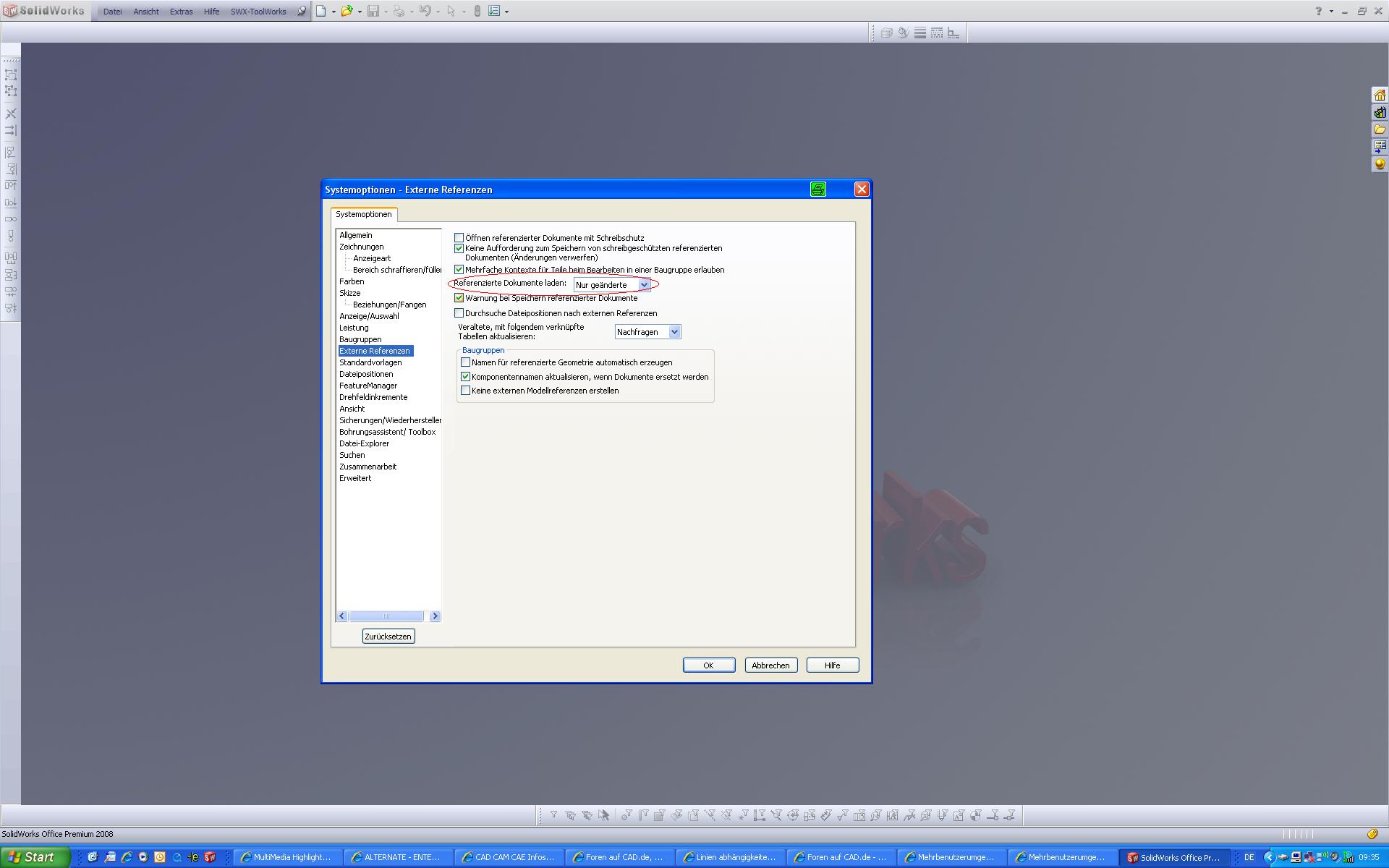

hat jmd. Erfahrung mit der Mehrbnutzerumgebung? Hierzu meine Frage:
Wenn ich das Teil eines Kollegen verbaut habe, dann vergebe ich darauf den Schreibschutz in meiner Baugruppe, um sein Teil nicht zu überschreiben. Soweitsogut. Wennich aber am nexten Tag, meine BG wieder aufrufe ist der Schreibschutz wieder aufgehoben
? Kann ich den Schreibschutz nicht permanent auf dem Teil belassen?
Ansonsten muss ich jedesmal alle fremden Teilen/BGs erneut schreibschützen. Finda das etwas lästig.
Hilft da die Option Externe Referenzen > Öffnen referenzierter Dokumente mit Schreibschutz?? Denke nicht!??

Doch, genau dafür ist es gedacht!

Hi Lutz,
danke für die schnelle Antwort! Dachte, dass die Option "Öffnen referenzierter Dokumente mit Schreibschutz" nur, sagen wir mal "normale" extern refernzierte Teile oder Skizzen betrifft.
Na gut - jetzt mach ich mal den Haken rein und starte mal SWXSolidWorks nochmal. Mal sehn, ob du recht hast
bis gleich

So, ich bins nochmal.
Nach dem Neustart bleibt das Teil meines Kollegen schreibgeschütz!! Prima! So wollte ich es ja. Nur ein kleines Manko bleibt: Die BG in welches das Teil enthalten ist ebenfalls schreibgeschützt! Es kommt der Hinweis, dass die übergeordnete BG von jmd. in Gebrauch ist. Macht aber nix, denn beim Speichern merkt SWXSolidWorks, dass ICH das bin, der diese BG in Gebrauch hat
Entweder mach ich also den Schreibschutz in der BG raus, oder ich lass mich beim Speichern dieser BG warnen und überspeichere meine BG einfach - dadurch wird auch der Schreibschutz entfernt
Wieder was gelernt

Mit den referenzierten Dokumenten sind hier die Teile und Unterbaugruppen gemeint, die Deine geöffnete HauptBaugruppe enthält (also nichts mit externen Referenzen der Teile oder Features).

Hallo Fredy,
wir arbeiten bei uns seit ca. 3 Jahren mit der Mehrbenutzerumgebung und sind im Grunde ziemlich zufrieden damit. Am Anfang gabe es etwas mehr Absürze dadurch, aber nach einem Service-Pack war dieses Problem auch im Griff.
Unsere Philosophie ist hierbei folgende:
Wir laden Baugruppen grundsäzlich alles immer im reduzierten Modus, aber so daß er alle Modelle mit ihrem letzten Stand zeigt (in Systemeinstellungen so eingestellt) bzw. wenn nowendig aktualisert. In diesem Zustand haben ich alle in der BG enthaltenen ET's mit schreibschutz geladen. Da ich in der Regel nur mit zwei 2-3 Modellen (meistens ja ET's)beschaftigt bin, kann jemand anders jederzeit die anderen enthaltenen Modelle mit schreibzugriff laden (ohne das ich dies akiv unterstüzen muß). Bei dieser Vorgehensweise brauchst Du auch niemals fremde Dokumente (Modelle) schreibschützen. Macht diese Vorgehnsweise auomatisch.
Die restlichen Fragen hat Lutz ja schon beantwortet. Vor allem bezieht sich diese Option zum Schreibschutz nur auf andere Dokumente. Die Bezeichnung "externe Referenzen" ist meiner Meinung eigentlich doppelt vergeben. Wichtig ist noch der Haken in diesem Zusammenhang bei "Externe Referenzen"(s.Bild), der halt für die Akualsierung von z.B. gespiegelten Teilen oder Ahnlichem zuständig ist.
MFG Robert Hess.
