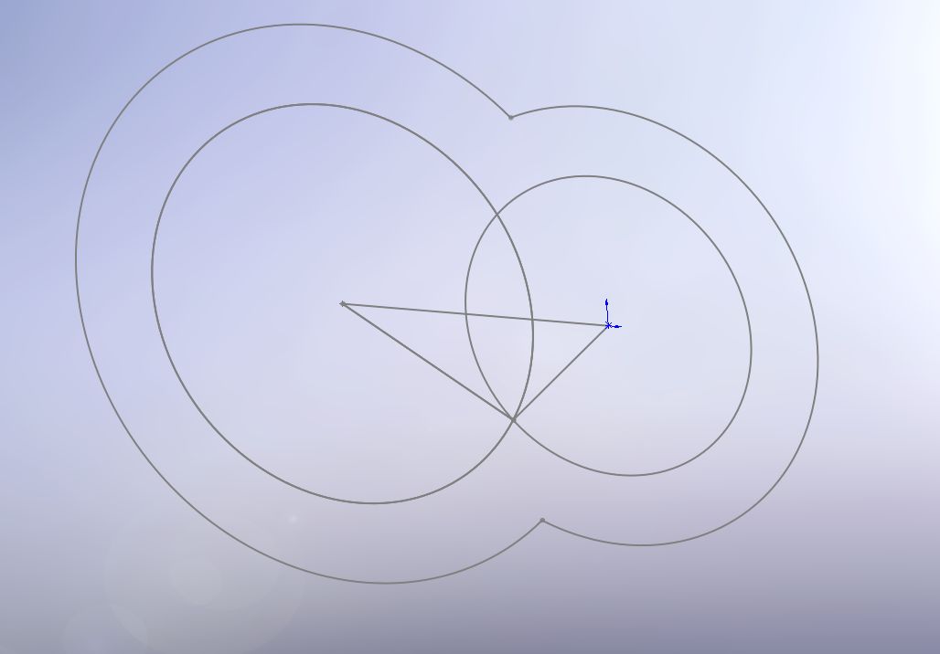

Ich verzweifel gerade hier an einer Helix mal wieder.
Im Bild ist der Schnittpunkt zweier Kreise bzw. die Spitze des Dreiecks
erkennbar. Wie schaft man es in SW das die Helix genau an diesem Punkt
startet. Das hindrehen von Startpunkt über das maß is ja nicht wirklich
das gelbe vom Ei. Da muß es doch noch was anderes geben.
Genau an diesem Punkt sollen 2 Helix beginnen. eine rechtsrum und
die andere linksrum.
AMG

also gibt es keine andere Möglichkeit die Helixe am Schnittpunkt beginnen zu lassen als
über eine Gleichung?
Is scho schräg oder?
cya
AMG

also ich habs jetzt mit der gleichung gemacht.
Ist aber schon etwas von hinten durch die Brust ins Auge.
In der Skizze den Winkel angetragen und diesen dann in die Gleichung eingebaut. Wäre halt schön wenn man sich diesen Weg sparen könnte und gleich den Startpunkt in der Skizze wählen könnte.
Aber so ist das halt andere Systeme andere Arbeitsweisen.
Das wird glaub ich noch einige Zeit dauern bis ich mit SW genau so
unterwegs bin wie mit SE.
MFG
AMG

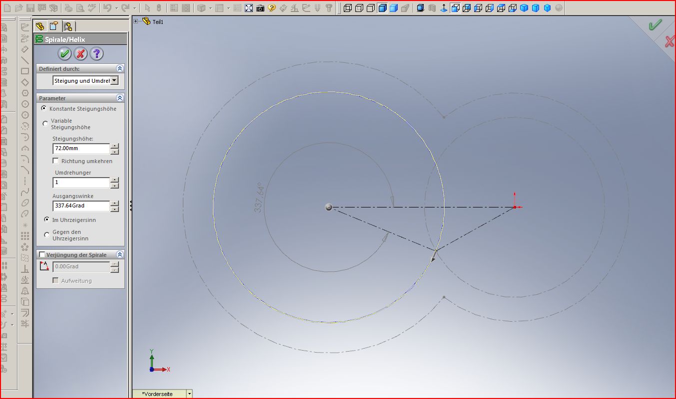

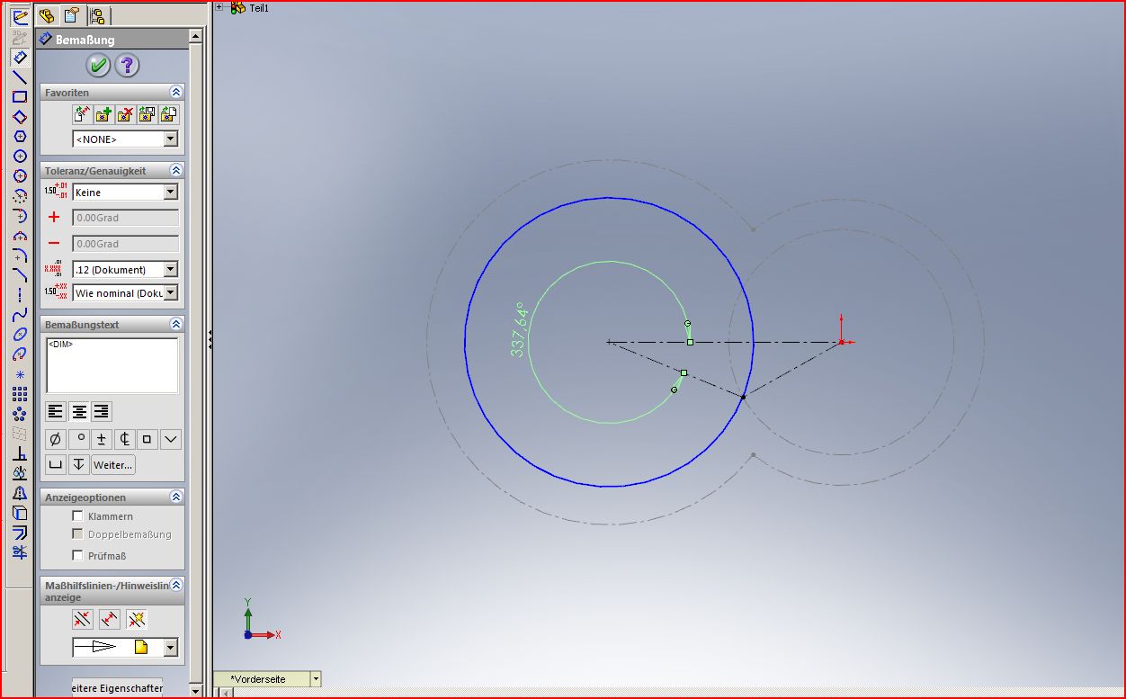

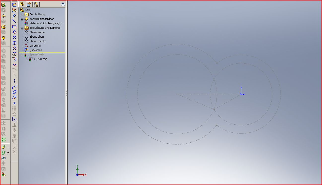

das geht auch einfacher!
1. Basisskizze wie in Deinen Bild erstellen (allerdings mit Linienart für Konstruktion(gestrichelt)) Bild 1
2. Neue Skizze öffnen, Kreis für Helix zeichnen, mit Konstruktionsgeometrie Dein Dreieck nachziehen und bemaßen! Bild2
3. Helix einfügen den Wert der Bemaßung eintragen und fertig
Finde ich jetzt nicht sehr aufwändig
Krümmel
PS: Die Steigungshöhe kannst Du auch mit der Maus ziehen!
