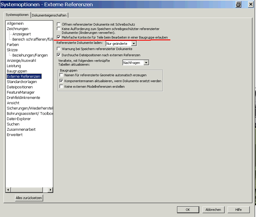

Hallo zusammen
Ich habe da mal so ne Frage
Wenn ich in einer BG1 zwei Teile miteinander verbinde bzw. Referenzen erstelle (( Teil1 - Passbohrungen und Gewinde) zu Teil2 Senkungen und Bohrungen)und dann in einer Gesamten BG wo nun BG1 und BG2 verbaut ist, Teil3 aus BG2 und Teil1 aus BG1, Bohrungen referenzieren möchte, so dass diese Assoziativ zueinender sind, warum muß ich dann die bestehenden Referenzen in Teil1 abbrechen um weitere Referenzen hinzu zubekommen.
Hat jemand eine Antwort auf diese Frage ????

hast Du den Haken gem. Bild gesetzt!
