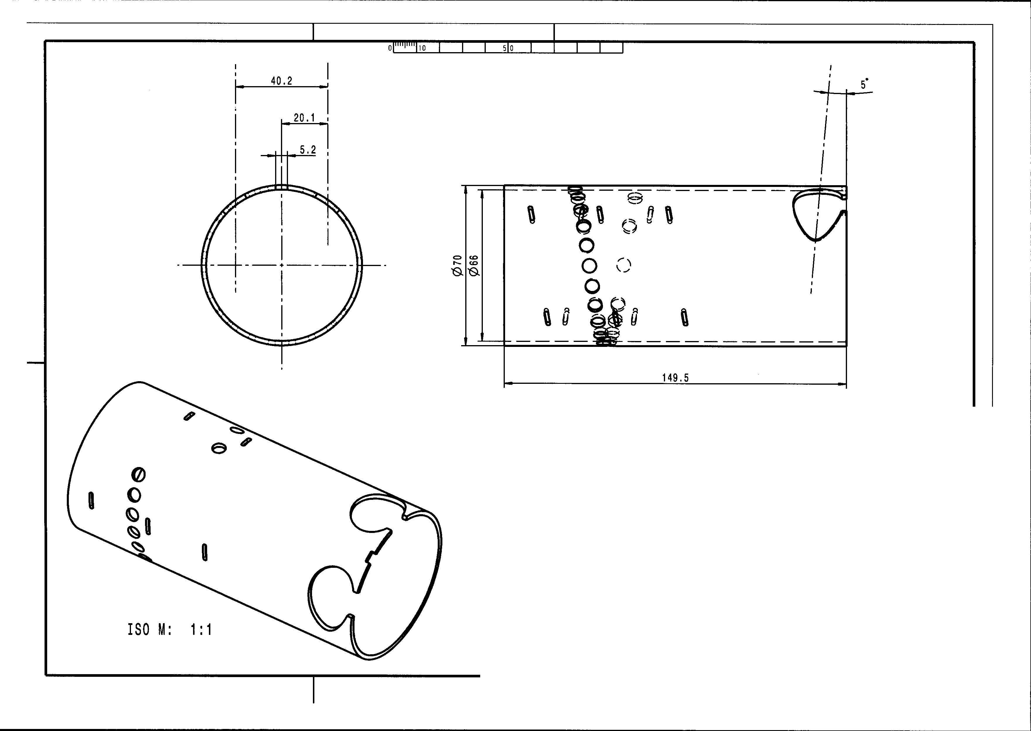

Ich habe ein Problem bei dem ihr mir hoffentlich helfen könnt.
Auf dem Bild, welches ich angehängt habe ist ein Rohr zu sehen.
Dieses Rohr wurde in CATIA konstruiert und wird mir als Step oder IGS Datei zu verfügung gestellt.
Die Datei ist jedoch nicht wirklich brauchbar (kein durchgängiges volumenmodell und erst recht kein Blechteil)
Ich benötige die Abwicklung bzw die Mantelfläche.
Ich weiß, dass SolidWorks nur Blechteile abwickeln kann.
Da es auf Grund der schlechten Daten nicht möglich ist, das Modell in ein blechteil zu konvertieren, möchte ich das Rohr einfach nachbauen.
Jetzt möchte ich aber nicht wirklich alle Gradzahlen und Koordinaten der Bohrungen aus dem Modell herausmessen, abschreiben und neue Bohrungen und Ausschnitte konstruieren sondern die vorhandenen Kurven und Kanten des IGS-Modell nutzen und mir so einige Arbeit ersparen.
Wie gehe ich die Sache am geschicktesten an?
Kann ich mir die Messarbeit denn überhaupt sparen?
Für eure Antworten bin ich euch sehr dankbar.

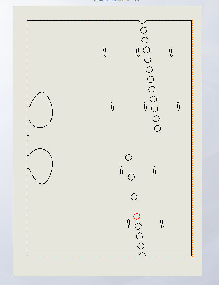

Hi, ich hab mal auf die Schnelle deine Importdatei repariert...

Ich wüste zwar nicht wie dann trotz guter Daete daraus ein Blech hinbekomme?!? Zum Blech konvertieren bekomme ich bisher nur mit "Eckigen" Sachen hin.
Seis drum. Mit dem SheetMetalWorks von SPI kam es auch ohne korrektur abwickeln.
