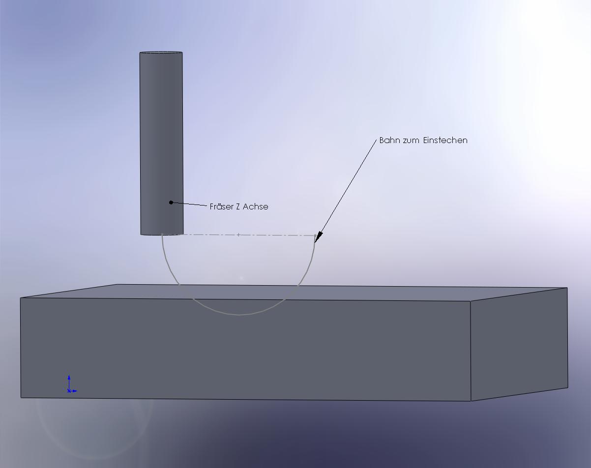

Ich möchte eine Austragung machen wie im Bild gezeigt.
Der Fräser ist in Z-Achse eingespannt und soll einer Kreisbahn folgen Z und X.
Mit dem Körper Austragen Feature >>Schnitt >>Austragen (Körper) hatte ich bis jetzt keinen Erfolg.
Vielen Dank für eure Hilfe
Currie

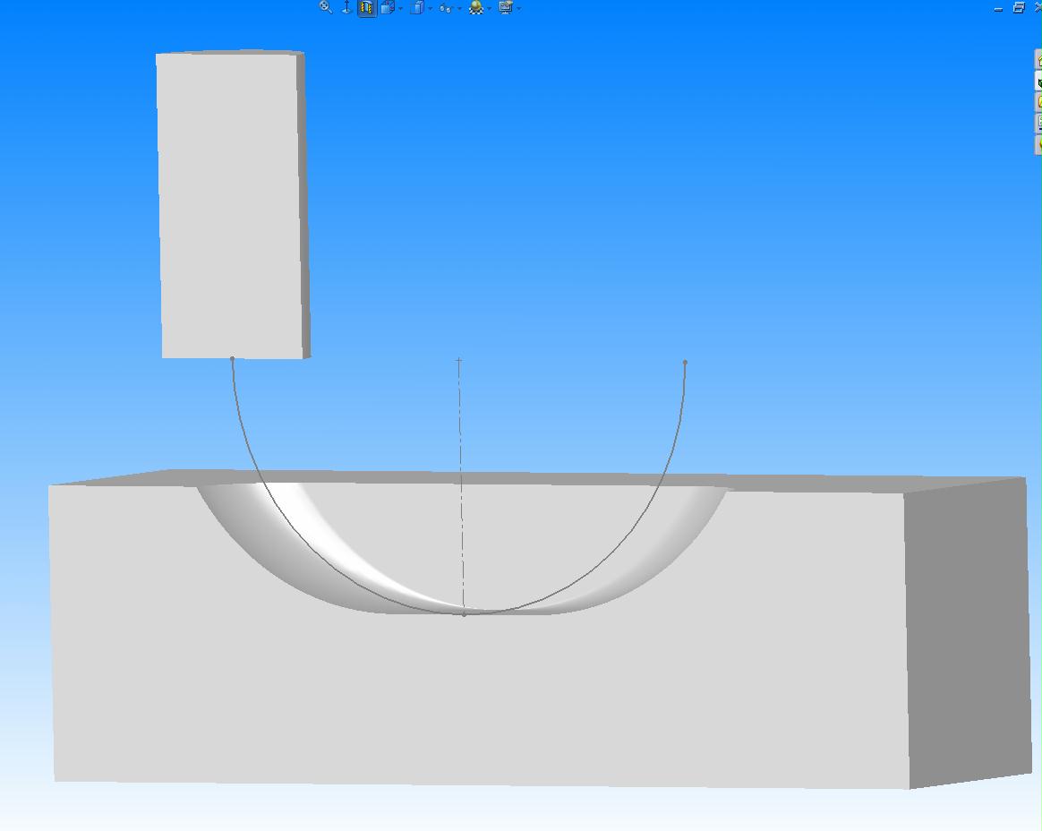

Hallo Currie,
ungefähr so? -->
Stephan

Hallo ess-jay
Super! Ich hab es noch nicht geschnallt wie es genau funzt, aber das sieht genau so aus wie ich es haben will.

Im Prinzip habe ich statt eines Volumenkörpers halt nur die Skizze entlang eines Viertelkreises ausgetragen. Der entscheidende Knopf ist dabei im Feature Schnitt-Austragung die Auswahl "Normale konstant halten".
Dann das gleiche auf der anderen Seite nochmal (hätte man vermutlich auch einfach spiegeln können), die Mitte rausschneiden - fertig.
