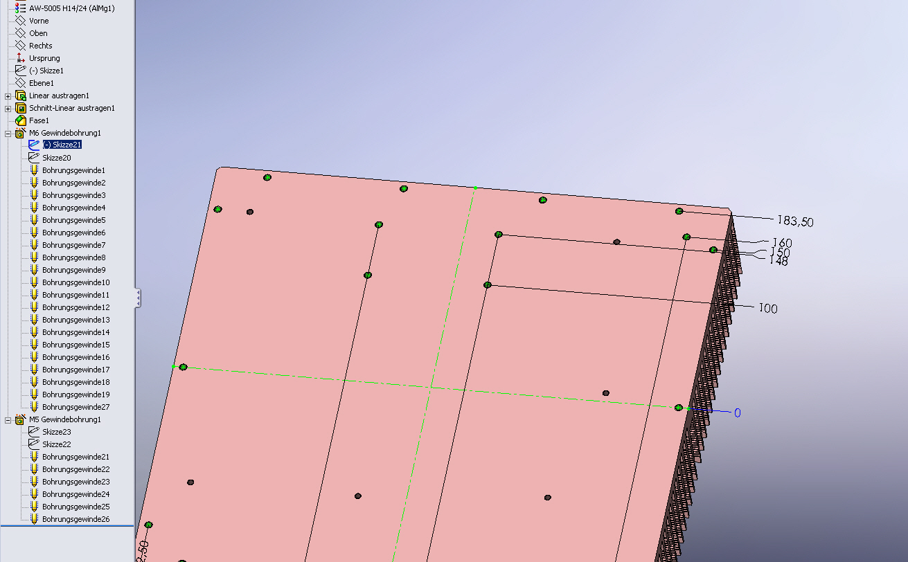

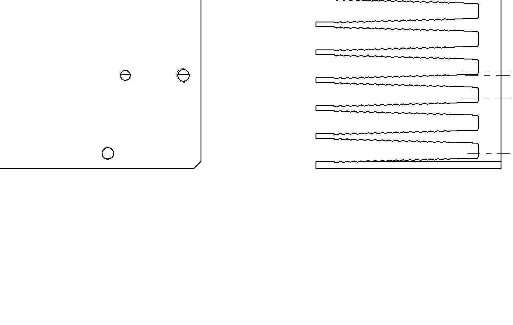

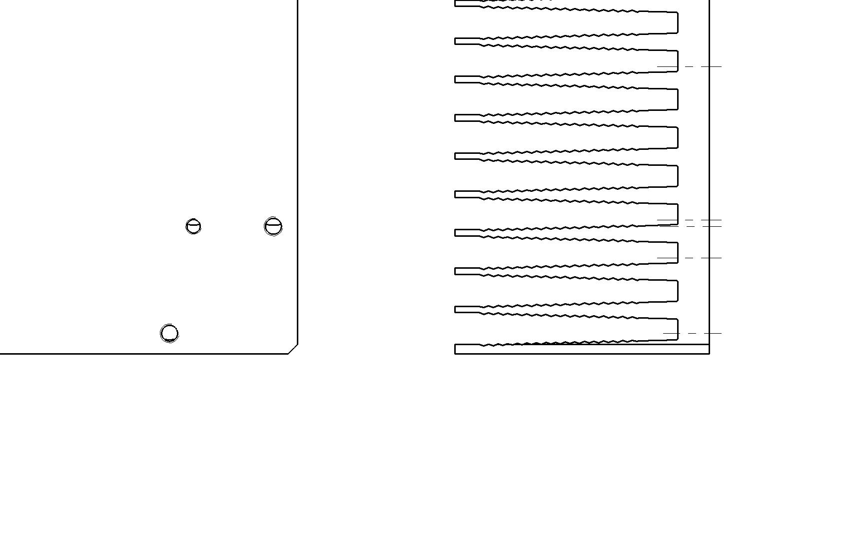

ich habe eine Zeichnungsableitung von einen Kühlkörper der einige Gewinde hat.
Beim erstellen der Ansich stellt er die Gewinde da. Wenn ich dann Speichere schmeißt er
einige Gewinde Raus.
Kennt einer das Problem und die Lösung?
Gruß Hobi
PS. SWXSolidWorks 2008 SP5.0

Von welcher Seite gebohrt? Mit welchen Bohri-Einstellungen/Optionen? Welche Feature am Kühlkörper-Part beißen sich in welcher Reihenfolge (hier hat bei ähnlichen Probelemen bei uns ein Unterdrücken von anderen Features itterativ Erfolge gebracht)?

Die Gewinde sind von der Fläche die auch in der Zeichnung zu Sehen ist erstellt

hast du deine Gewindeeinstellungen im Bohrungsassi mal überprüft??

...das riecht nach dem, was bei uns auch schon auftrat: Ein Feature mit dem Bohri, und zahlreiche Bohrungen an unterschiedlichen Stellen mit unterschiedlichen Materialstärken und zu alledem noch 3-dimensionalen Austritten durch winklige Fräsungen: Da sind bei uns die Gewindebohrungsbeschreibungen auch schon mal instabil.
Setz mal nur jeweils ein Punkt pro Bohri-Feature. Reagiert die Zeichnung dann auch so wie vorher?

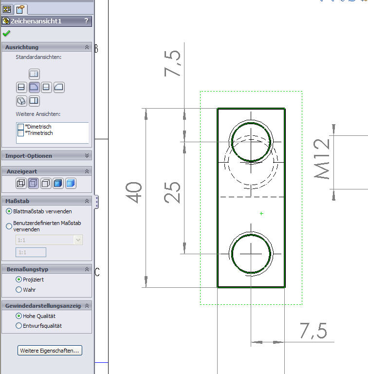

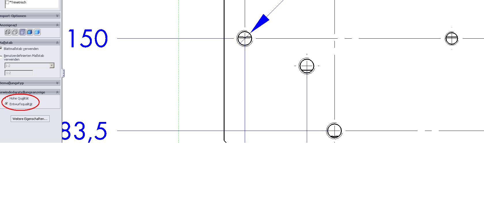

Für alle die eine Lösung wissen wollen!!
Das Problem ist bei SWXSolidWorks schon bekannt!
Die Lösung ist man muß einfach die Gewindedarsteööungsqualität
von Hohe Qualität auf Entwurfsqualität ändern.
Dann ist es wieder da.

Mc7, besteht da ne Verwechslung?
bei SWX2007SP5.0 hatten wir dieses von der Hotline bestätigte Phänomen.
Bei SWX2008SP5.0 klappt das mit Hohe Quali, siehe Bild.
Grüßle H.
