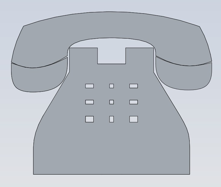

unglaublicherweise bekam ich heut den Auftrag, Symbole für Telefon, Fax und Email in SWXSolidWorks zu erfassen (ein typischer Montagnachmittag).
Nachdem ich dieses Prozedere EINMAL mitgmacht habe (irgendwie hat das mit den Abziehbildern so gar nicht bei mir geklappt) möchte ich das Ergebnis hier posten.
Wenn ich es EINEM EINZIGEN von euch ersparen kann, SO WAS """konstruieren""" zu müssen, war meine Arbeit nicht umsonst...

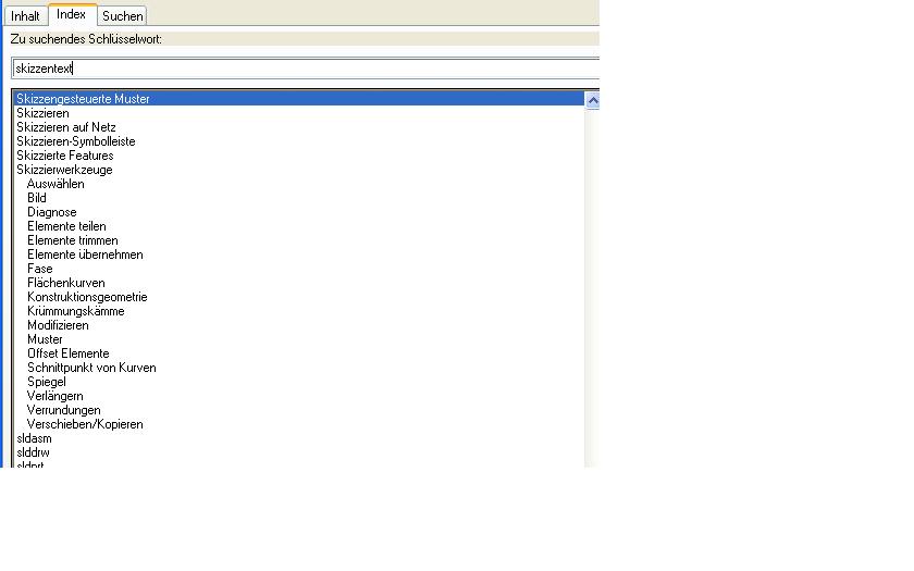

Hi uc,
jpg kann ich ja ganz normal in eine Skizze einfügen- aber dann? Für SW ist diese Skizze ja eigentlich "leer"- klar, ist ja keine Kontur drin.
Dementsprechend stellt er es mir auch nicht auf meiner Zeichnung dar...
Die SW Hilfe gibt zum Suchbegriff Skizzentext auch mal wieder nichts her.
Wie war das genau gemeint mit der Nutzung des Skizzentextes?
