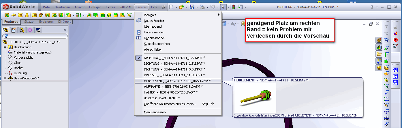

Danke, hab es gefunden, aber das war's nicht, stand schon auf "0"
Ich meine was anderes. Wenn ich in swx 2009 im Menü "Fenster" über die geöffneten Dateien, oder im Menü "Datei" über die zuletzt geöffneten Dateien fahre, erscheint eine Sprechblase mit Vorschau und Speicherplatz, das will ich weg haben.

erstellt am: 04. Mrz. 2009 08:49    Editieren oder löschen Sie diesen Beitrag!  <-- editieren / zitieren -->   Antwort mit Zitat in Fett Antwort mit kursivem Zitat    Unities abgeben: 1 Unity (wenig hilfreich, aber dennoch)2 Unities3 Unities4 Unities5 Unities6 Unities7 Unities8 Unities9 Unities10 Unities Nur für hico 10 Unities + Antwort hilfreich
schieb
Tante edit hat noch ein Bild eingefügt

erstellt am: 04. Mrz. 2009 14:48    Editieren oder löschen Sie diesen Beitrag!  <-- editieren / zitieren -->   Antwort mit Zitat in Fett Antwort mit kursivem Zitat    Unities abgeben: 1 Unity (wenig hilfreich, aber dennoch)2 Unities3 Unities4 Unities5 Unities6 Unities7 Unities8 Unities9 Unities10 Unities Nur für hico 10 Unities + Antwort hilfreich
na gut, bleiben die elendigen Blubberblasen für immer und verdecken mir die Sicht auf nachfolgende Datein
Ihr wollt mir nicht helfen

Hallo Ralfi,
genau, was können wir dafür, dass du a) einen zu kleinen Monitor hast, wo das Vorschaubild nicht vernünftig rechts daneben passt oder du b) dein SolidWorksfenster so klein machst und ganz rechts an den Bildschirmrand schiebst, dass der Vorschautooltip keinen Platz mehr hat
Aber im Ernst, wie man das Vorschaubild ganz abschalten kann weiß ich auch nicht

hast Du schon mal versucht dann
einfach einen Mausklick ins Leere zu setzten?
Dann sollte die Vorschau weg sein.
Krümmel
(mir ist bewusst ,das nervt immer noch )
