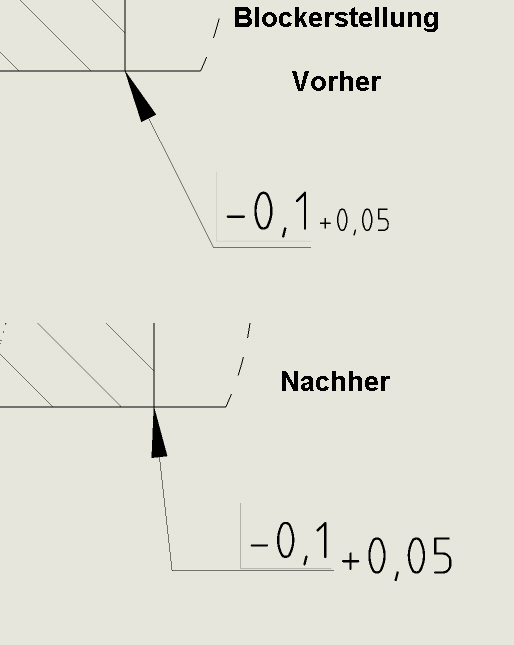

Hallo Leute
In SWX2009SP2.1 ist es offensichtlich unmöglich einen Block mit Text korrekt zu erstellen. SolidWorks skaliert willkürlich die Schriftgröße und Position und ist massiv absturzgefährdet *GRRR*
Na gut, dann tu ich's...

Ich habe jetzt einige Blöcke mit 2009SP2.1 auf 64bit erstellt und hatte kein Problem. Kannst vielleicht die Zeichnung hochladen?
Ich verwende Arial und Du?
Gruß Daniel

Kannst mal ein Beispiel reinstellen? Unterschiedliche Texthöhe usw.
Ich verwende SWIsop1 (oder so heisst die Schriftart glaub ich-hab grad kein SW zur Hand)
EDIT: nicht nur das ist mir heute und gestern bei der Zeichungserstellung aufgefallen. zB. ist es ziemlich schwierig ein Maß zu selektieren und zu verschieben. Mit einer Ansicht in Perspektive gibt es Probleme usw.
Kann Dir morgen ausführlicher posten.
