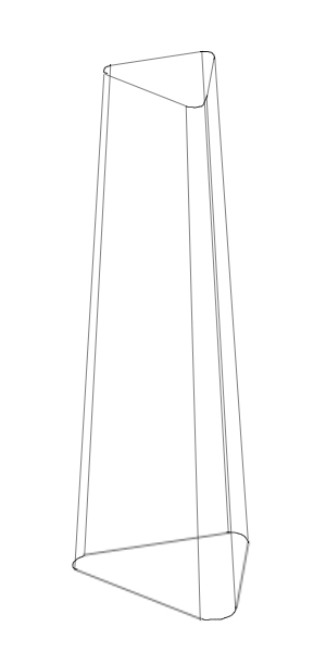

Hallo, habe da eine Frage zum SW 2009
wie Konstruiere ich am besten einen 3 Eckigen Kegel (Siehe Anhang) als Blechfeature (Ecken Stoßen in einer "runden Ecke" aufeinander) Sodass das ganze auf dem Boden steht.
Brauche nachher auch eine Abwicklung des ganzen.

brb.zip
Moinsen,
schau mal nach, so müßte es doch klappen...

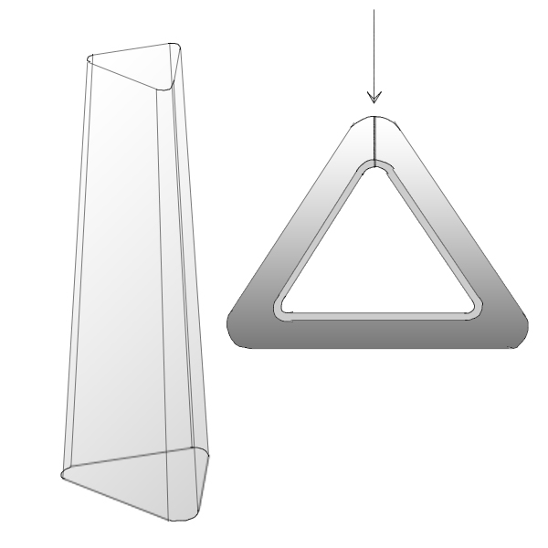

Part1-Trichter.PDF
Part1-Trichter.SLDPRT.txt
anbei der dreieckige Trichter mit Boden und Abwicklung.
Er ist so aufgebaut, daß man in auf andere Maße anpassen kann
und der Winkel im Boden immer waagerecht bleibt.
MFG Robert Hess.

Part1-Trichter.PDF
MFG Robert Hess.
das ist so ziemlich das was ich bauen wollte :-)
(oben & unten offen, 3 gerade seiten und 3 Biegungen)
darum noch meine Frage, wie füge ich da dann vorne noch je eine 60°-Biegungen ein, dass es auf die 120° schließt in der Ecke... ?
Den Aufbau von dem Teil checke ich nicht so ganz... wie das funktioniert ^^

Part1-Trichter-Lasche.PDF
Part1-Trichter-120.PDF
Hallo JPredator,
ganz habe ich Deine Problem nicht verstanden. Willst Du die beiden Schenkel in der Draufsicht (die Seitenteile des Trichters) auf 60° stehen haben? Dann mußt Du doch einfach nur die Grundskizze anpassen. Aber ich denke ich Du meinst was anderes.
MFG Robert Hess.
Hier das Bild mit der 120°-Version.
[Diese Nachricht wurde von Robert Hess am 14. Feb. 2009 editiert.]

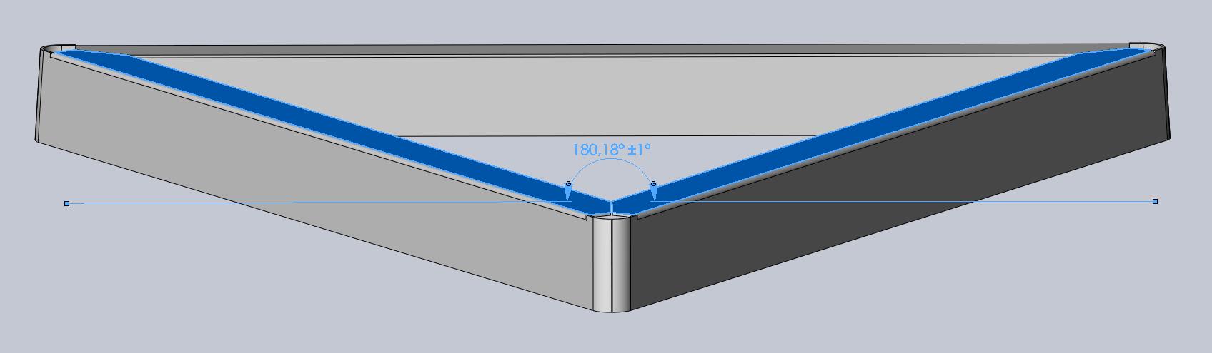

genau, wie das zweite bild, nur dass beide Enden um 30° reingebogen werden so dass die Ecken aufeinanderstoßen :-)

Part1-Trichter-120-Lasche.PDF
Part1-Trichter-120-Lasche.SLDPRT.txt
in etwa diese Richtung? Modell ist nicht ordentlich aufgebaut bzgl. dieser beiden Schenkel, die aufeinanderstoßen.
Falls dies so aber Deinen Wünschen entspricht, kannst Du dies ja selber "wasserdicht" aufbauen.
MFG Robert Hess.

ähnlich...
nur die geraden sollten dann noch weg sein. also dass es genau gleich wie die anderen 120°-Biegungen ist... nur in der Mitte zusammenstoßen

Part1-Trichter-Ecke.PDF
Hallo JPredator,
dann sollte es wohl so sein. Schönes Wochenende und bis bald.
MFG Robert Hess.

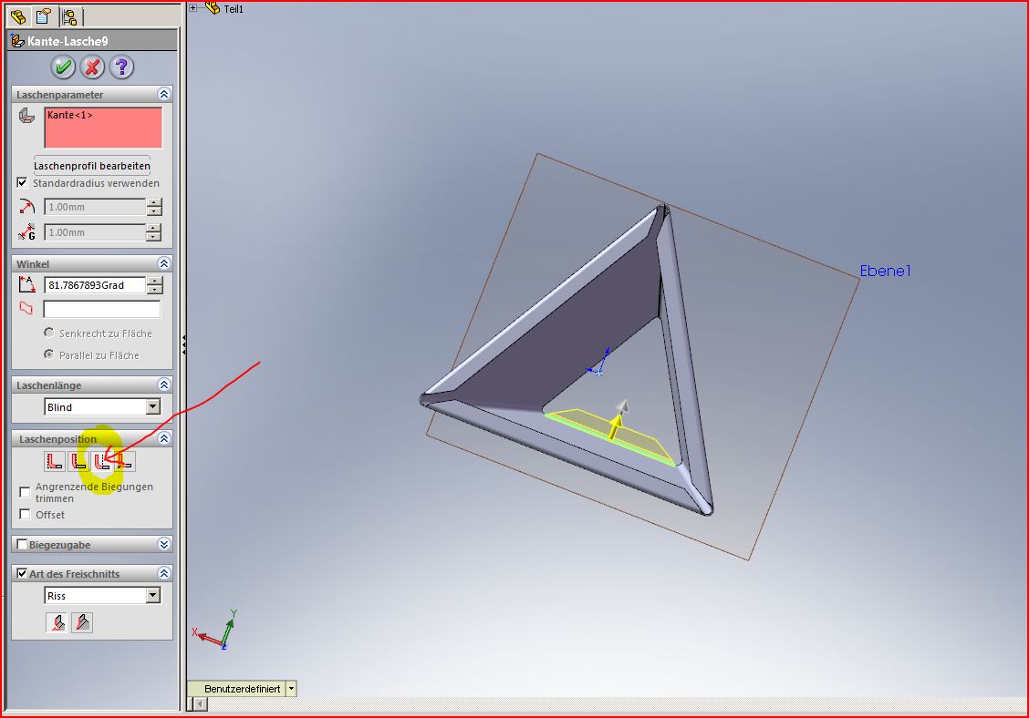

erstellt am: 19. Feb. 2009 05:38    Editieren oder löschen Sie diesen Beitrag!  <-- editieren / zitieren -->   Antwort mit Zitat in Fett Antwort mit kursivem Zitat    Unities abgeben: 1 Unity (wenig hilfreich, aber dennoch)2 Unities3 Unities4 Unities5 Unities6 Unities7 Unities8 Unities9 Unities10 Unities
Die letzte Datei vom Robert Hess hat wunderbar funktioniert.
Jetzt aber ein weiteres Problem, das sich aus den verschiedenen Außenmaßen ergibt.
Da es ja kein gerader Winkel ist, kann ich die 3 Biegungen nicht einfach so einstellen. Wie bekomme ich die denn nun plan gekantet oben?
Viele Grüße, JP

erstellt am: 19. Feb. 2009 09:55    Editieren oder löschen Sie diesen Beitrag!  <-- editieren / zitieren -->   Antwort mit Zitat in Fett Antwort mit kursivem Zitat    Unities abgeben: 1 Unity (wenig hilfreich, aber dennoch)2 Unities3 Unities4 Unities5 Unities6 Unities7 Unities8 Unities9 Unities10 Unities Nur für JPredator 10 Unities + Antwort hilfreich
Hi
genauso, wie in Roberts Variante der Boden gebaut wurde:
Das Feature Lasche an einer Kante ansetzen, im Featuremanager unter Winkel einmal in das Feld Fläche clicken, dann "parallel zu Fläche" aktivieren, an Deinem Modell die Fläche anclicken, zu der die Lasche parallel sein soll, Länge etc eingeben - fertig
Gruß - Axel

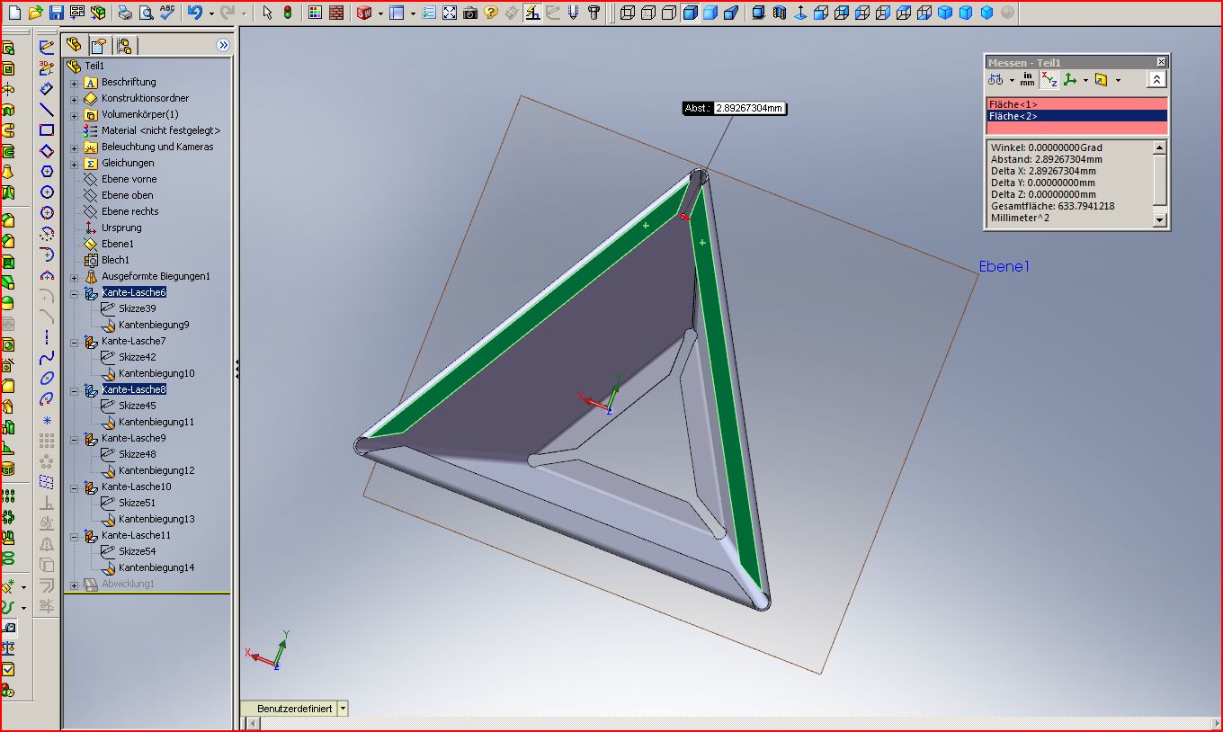

erstellt am: 20. Feb. 2009 09:09    Editieren oder löschen Sie diesen Beitrag!  <-- editieren / zitieren -->   Antwort mit Zitat in Fett Antwort mit kursivem Zitat    Unities abgeben: 1 Unity (wenig hilfreich, aber dennoch)2 Unities3 Unities4 Unities5 Unities6 Unities7 Unities8 Unities9 Unities10 Unities
KopievonWand_2.SLDPRT.txt
bei einem hat es hingehauen :-)
bei den 2 anderen kann ich keine Kantung oben und unten einfügen...
ich verstehe aber nicht warum überhaupt :-(
kann mir da jemand bitte behilflich sein?

erstellt am: 21. Feb. 2009 23:40    Editieren oder löschen Sie diesen Beitrag!  <-- editieren / zitieren -->   Antwort mit Zitat in Fett Antwort mit kursivem Zitat    Unities abgeben: 1 Unity (wenig hilfreich, aber dennoch)2 Unities3 Unities4 Unities5 Unities6 Unities7 Unities8 Unities9 Unities10 Unities
Weiß wer warum das Kanten oben & unten bei der angehängten Datei nicht mehr funktioniert?
Bzw. warum ich nicht mal Skizzen auf den Flächen erstellen kann :-(
LG JP

kegelswx2007.zip
kann zwar nur mit SWXSolidWorks 2007 antworten!
Denke aber mein Modell ist einfach nachvollziehbar,
Auf Laschenposition achten !
(abwickeln funzt aúch )
Krümmel
(Featureunterdrückung aufheben)
(hab die Laschen einzeln erstellt ist manchmal einfacher)
