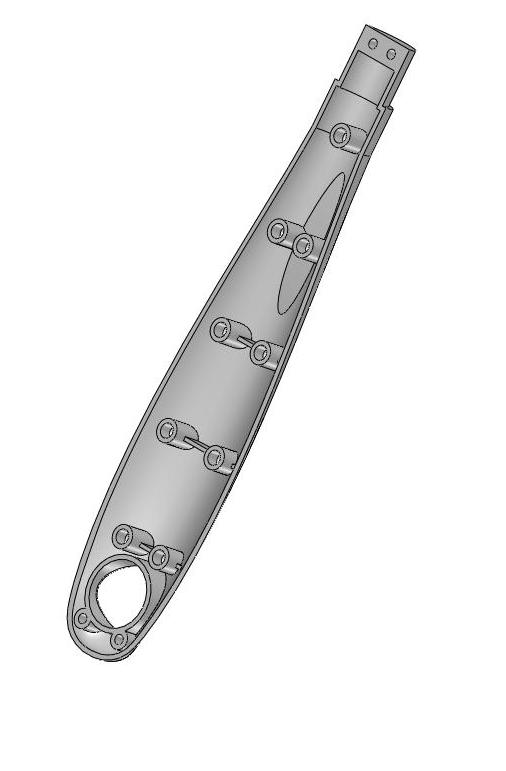

ich habe ein Problem mit dem erstellen von Trennfugen in SW.
Ich möchte ein Kunststoffteil konstruiren und dabei die Funktion Kern- / Formnest nutzen.
Dabei erhalte ich immer den Fehler Oberflächen können nicht zusammengefügt werden.
Ich habe auf dem Gebiet Gusskonstruktionen keine erfahrungen wollte aber mal die Funktion in SW ausprobieren.
Was haben die Farben bei der Formschräganalyse genau zu bedeuten.
Im Anhang habe ich mal ein Bild vom Modell mit abgelegt
Danke für die Tips und Hilfe

Hallo jjking,
um ein Formteil zu konstruieren benötigst du die Trennfungenfunktion nicht. Die ist für den Werkzeugbau.
Die Farben der Formschrägenananlyse bedeuten:
grün   Formschräge o.k.
rot    Rückseite für Formschräge o.k.
gelb   Formschräge kleiner als vorgegebener Wert
d.h. eine rote und eine grüne Fläche dürfen nur aneinanderstoßen wenn dazwischen deine Formtrennung liegt. Sonst ist etwas falsch.

Das Bauteil habe ich bereits modeliert, warum es mir noch geht ist das ich zu diesem Bauteil Werkzeug modelieren wollte und zwar über die Funktion Kern-/ Formnest-Volumenkörper.
Die Solid Hilfe war gut ich habe die Telefonschale auch fix abgearbeitet aber es ist trotzdem nicht das selbe wie ein neues Teil.
