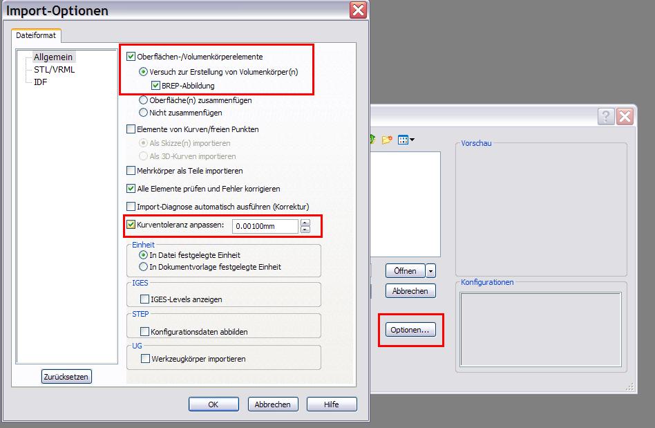

kann mir jemand Helfen .
Beim Import von 3D STEP Daten, zeigt SolidWorks mir die 3D Grafik nur als Oberflächenkörper an.
Nach Angaben des Erstellens der 3D Datei liegte es an der Import Sensibilität von SolidWorks. Da andere Nutzer (kein SolidWorks) der Daten kein Probleme haben. Kennt jemand die Möglichkeit die Sensibilität einzustellen !!
Vielen Dank für Eure HILFE

Hi das geht im Öffnen Dialog Fenster unter dem Knopf Optionen
