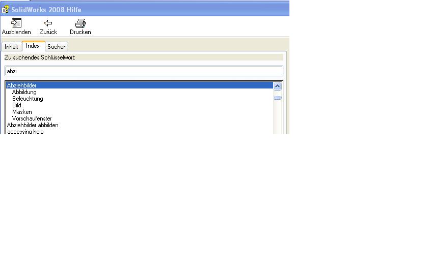

ich glaube, dass könntest du mit Abziehbildern machen. Bin da aber nicht ganz firm drin und würde dir empfehlen, dazu die SW Hilfe her zu nehmen.
Zumal ich noch 2008 hab und kein 2009...

Okay, werd mich mal mit 'Abziehbildern' beschäftigen. Weiß zwar noch nicht ganz was damit gemeint ist, aber wird schon irgendwie werden. Danke jedenfalls mal.
