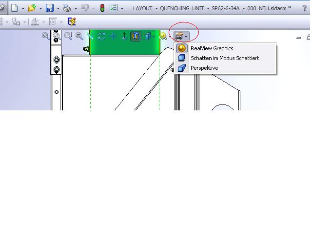

schau mal in das Menü rechts neben dem Du jetzt geschaut hast. s. Bild
Könnte es daran liegen?

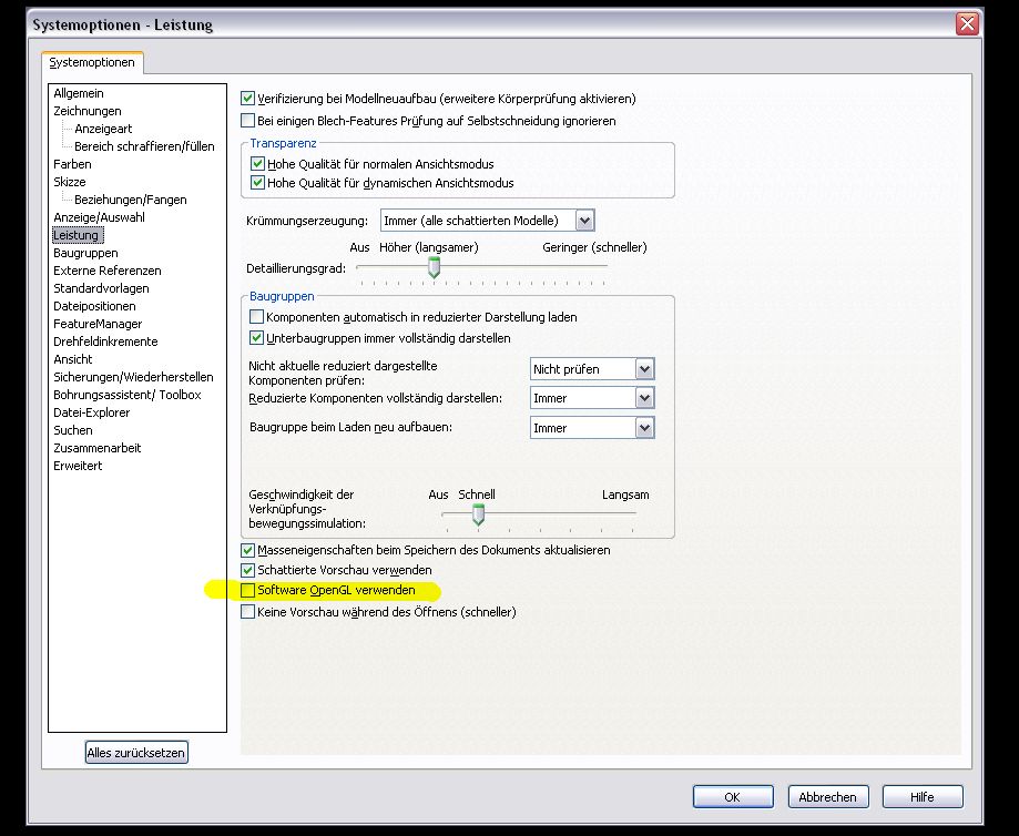

@günter: OpenGL ist bei mir aktiviert, aber ausgegraut (?)- und dies bei part, asm und drw. (Bild 1)
@robert: das ist ja grad der gag dran- das ist RV ja gar nicht drin!! (Bild 2)- damit du sehen kannst, dass ich es eigentlich aktiviert habe, habe das RMT Menü der Leiste mit ins Bild gebastelt...

Das Häkchen bei "Software Open-GL verwenden" solltest Du schleunigst entfernen. Wenn Du das schon lange hattest, muß es Dir danach vorkommen als ob der Rechner "fliegt".

Starte mal SWX neu und geh dann auf Optionen auf den Schalter Software OpenGL verwenden. Den kannst du dann ausschalten. Aber es darf keine Datei geladen sein.
Dann Sollte die OpenGL Funktion wieder eingeschaltet sein.

Auf Bild 1 seht ihr, dass das openGL Feld auch bei Neustart von SWXSolidWorks noch ausgegegraut ist...

das letzte Screenshot von Dir zeigt das ausgegraute Häkchen bei "Software open-GL verwenden". Das ist aber immer so, wenn man noch ein Dokument offen hat. Das sieht man auch daran, daß es das Registerblatt "Dokumentenoptionen" zu sehen ist. Bist Du sicher, daß das Feld auch ausgegraut ist, wenn Du KEIN Dokument in SW offen hast?

so wie es auf deinem Bild aussieht, ist doch eine Datei geöffnet - dann kommt man nicht an den Software Open GL Schalter ran. Der ist - wie Oberparleitner schon geschrieben hat - nur erreichbar, wenn keine Datei geladen ist - also SolidWorks nochmal neu starten, und dann gleich in die Optionen, dann solte der Schalter nicht mehr grau sein.

Hurrahurra, nach dem x-ten Mal Rechnereustart war das openGL Feld nicht mehr ausgegraut... Ich konnt´s deaktivieren!! Jetzt ist mein Realviea wieder da und alles wird gut!!

Ja, den Screenshot habe ich schon davor gemacht, und war dann zu faul, noch mal einen neuen zu machen. Habe mich aber strikt an eure Anweisungen gehalten...

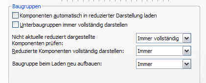

In deinem Bild 1.jpg ist mir aber noch was anderes aufgefallen.
Da ist unter Systemoptionen - Leistung - Baugruppen deine Einstellungen auf Nicht prüfen und Nachfragen eingestellt.
Ich würde dir dringend raten, auf Immer vollständig und 2x Immer einzustellen.
Wir hatten einmal einen seltenen Fall in Verbindung mit gespiegelten Teilen und Konfigurationen, dass in Zeichnungen falsche Ansichten angezeigt wurden. Dies war schwierig zu identifizieren, da laut Konfigurationsübersicht eigentlich die richtige Version angezeigt werden sollte, aber defacto die falsche Darstellung zu sehen war. Wir hatten lange gebraucht bis wir mit der DPS-Hotline den Fehler gefunden hatten. Eben diese Einstellungen. Seitdem stimmt alles und ich pass deshalb akribisch auf, dass an allen Rechnern besagte Einstellungen stimmen.
Bis dann, Grüße Andi

nochmal ne kurze nachfrage zu deinem Tipp bzgl. den Baugruppen-Leistungseinstellungen:
- mit "immer vollständig" meinst du die Unterbaugruppen? Im Gegenzug ist automatisch reduziert laden aber ok?
- Wie sollte "Baugruppe beim Laden neu aufbauen" stehen? (Ich habe hier "Niemals").

Hallo Roter Milan,
bei mir ist es wie im Foto nebenan.
Ich weiss nicht mehr genau welcher der drei Schalter für das seltsame Verhalten wie oben beschrieben verantwortlich war. Aber seitdem lasse ich nichts mehr anbrennen und habe alle drei so eingestellt.
Gruß, Andi
