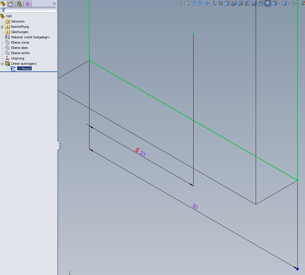

Du kannst ihn Bemassen und zusätzlich noch mit einer Formel festigen.

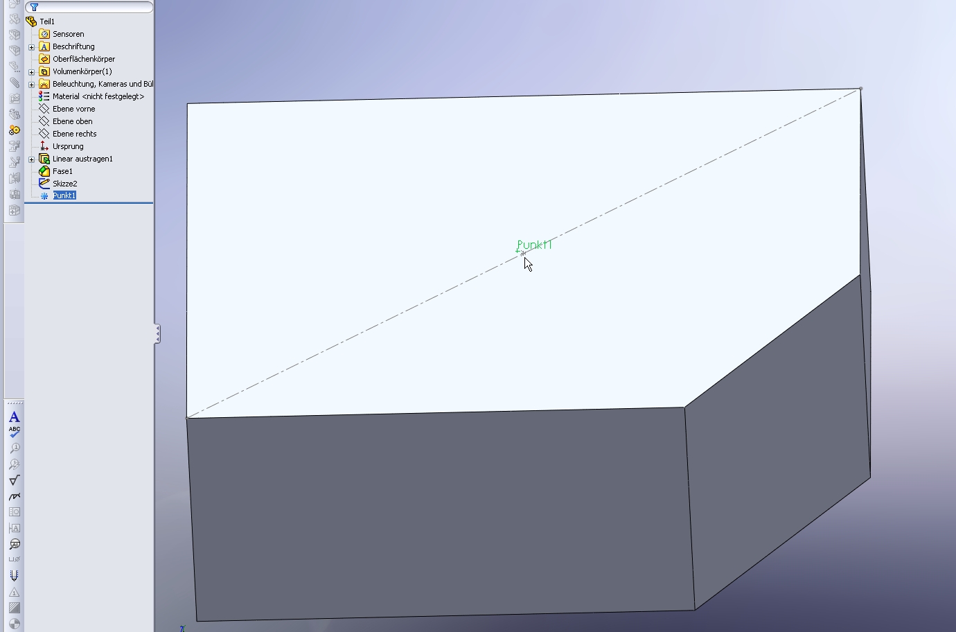

Hier ist das Bild dazu

ich sehe Deinen Punkt.
Wie der in die Mitte Deiner Linie zu bekommen ist
dürfte inzwischen klar sein.
Ich sehe ein Bauteil mit einer Fase.
Welches Maß willst Du denn jetzt haben?
Wo willst Du denn Deinen Punkt hinhaben?
Sorry viel klarer sehe ich immer noch nicht

Hi Uli,
Du brauchst keine extra Skizze dafür - mache diese K-Linie in die Extrusionsskizze rein!
Und für Punkt aleine zwischen zwei anderen Punkten (ohne verbindende Linie die es im Raum ORIENTIERT) gibts keine Lösung.

So jetzt wieder anwesend
Die letzte Antwort ist eigentlich dass was ich auch erwartet habe
Das ich den "Punkt 1" auf den normalen Kontruktionspunkt legen kann, war mir schon bewußt. Ich wollte halt mir ein paar Mauskliks ersparen.
Vielen Dank aber für eure Antworten
