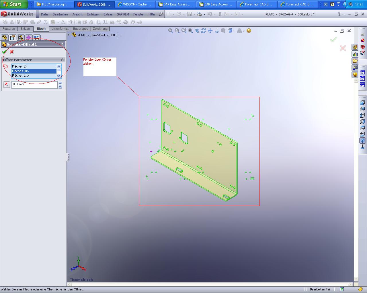

ich suche den Button: Versuch Oberflächenkörper zu erstellen.
Hintergrund
Ich benötige von Modell A ein Negativ. Dafür brauche ich alle Flächen bis auf die Teilungsfläche. Heisst ich muss alle 500 Flächen anklicken um Offset Flächen zu erstellen. Dann sind meist noch Lücken drin, weil ich irgendeine Ecke vergessen hab.
Wenn ich aber mit einem Flächen Modell anfangen könnte, bräuchte ich nur die Teilungsfläche löschen und einen Formkasten, Kernmarken oder Verschlussoberflächen erstellen.
Leider kann man im Feature Offset Oberfläche keine Volumenkörper auswählen.
Arbeite in einem Teil, keine Baugruppe. Die Kern/Formnest Funktion nutzen wir nicht, weils meistens nicht klappt (z.B. Bleche können nicht zusammen gehalten werden ?!)
Klaus

Hallo Klaus,
Oberfläche Offset auswählen. Wenn dann das Auswahlfenster kommt mit der Maus über den Volumenkörper ein Fenster ziehen und damit hast Du alles ausgewählt.
Nun Abstand 0 wählen und den Volumenkörper ausblenden. Fertig. s. Bild
MFG Robert Hess.

Das funktioniert aber auch nur solange es keine Hinterschnitte gibt.
Oder kann ich das irgendwie mit den Auswahlfiltern hinbekommen ???

etwas unkonventionell lösche doch einfach eine Fläche von deinem Volumenkörper(z.B. eine Teilungsfläche, somit hast du ein Oberflächenkörper, den du im Ordner Oberfläche als Auswahl für "Offset Oberfläche 0" verwenden kannst. Anschließend baust du die vorher gelöschte Fläche wieder auf und aktivierst unter "Oberfläche zusammenführen" "Volumenkörper erstellen".

Wenn man eine Fläche löscht wird das doch automatisch ein Flächenmodell. oder?
Muß natürlich eine Fläche sein die man nicht braucht

Haha ich bin so blöd.
Da hätte ich auch selber drauf kommen können. Hatte den Button Fläche löschen nicht im Menü.
Wenn man mit der RMT auf die Fläche klickt und löschen auswählt, löscht er das Feature.
Alles klar .... Danke
