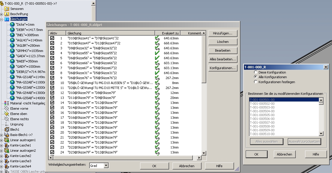

Hi Leute. Habe folgendes Problem. Die Gleichungen zwischen den Parts übertragen sich nicht auf die anderen Konfigurationen. Woran kann es liegen?
Danke im Vorraus
Alex

Vielleicht meinst du das ?

Ja die Fenster meine ich. Wenn ich Alle Konfigurationen auswähle dann hilft dies nicht. Muss man da viell. eine bestimmte Vorgehensweise beachten?
Also zuerst Konfig. erstellen und danach Gleichungen oder umgekehrt.
Alex

Normal müsste es ganz einfach gehen.
Hast du vielleicht eine Beispieldatei ?

Hab es mir angesehen , mir ist nicht ganz klar was du steuern möchtest?
Aussendurchmesser von kleinem Teil steuert Innendurchmesser vom Ring?
Ich hab zwar nur SW2009 da sollte es aber gleich geblieben sein.
Wieso steuerst du das nicht mit einem LAYOUT in der Zusammenstellung?

Hi. Genau das ist meine Absicht. Durchmesser Welle steuert den Innendurchmesser von dem Ring. Dann kann man der Durchmesser Welle konifugurieren und das gesteuerte Maß wird dementsprechend der Konfiguration(Durchmesser Welle) angepasst.

Also wenn Du schon mit Konfigurationen arbeitest, warum erzeugst Du diese nicht in einer Excel-Konfigurationstabelle. Dann kannste doch die Excel-Formelitis nutzen.... ist doch viel, viel konfortabler, als die SWXSolidWorks-Gleichungen.
Also wir nutzen das nur noch.....
