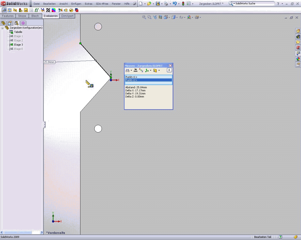

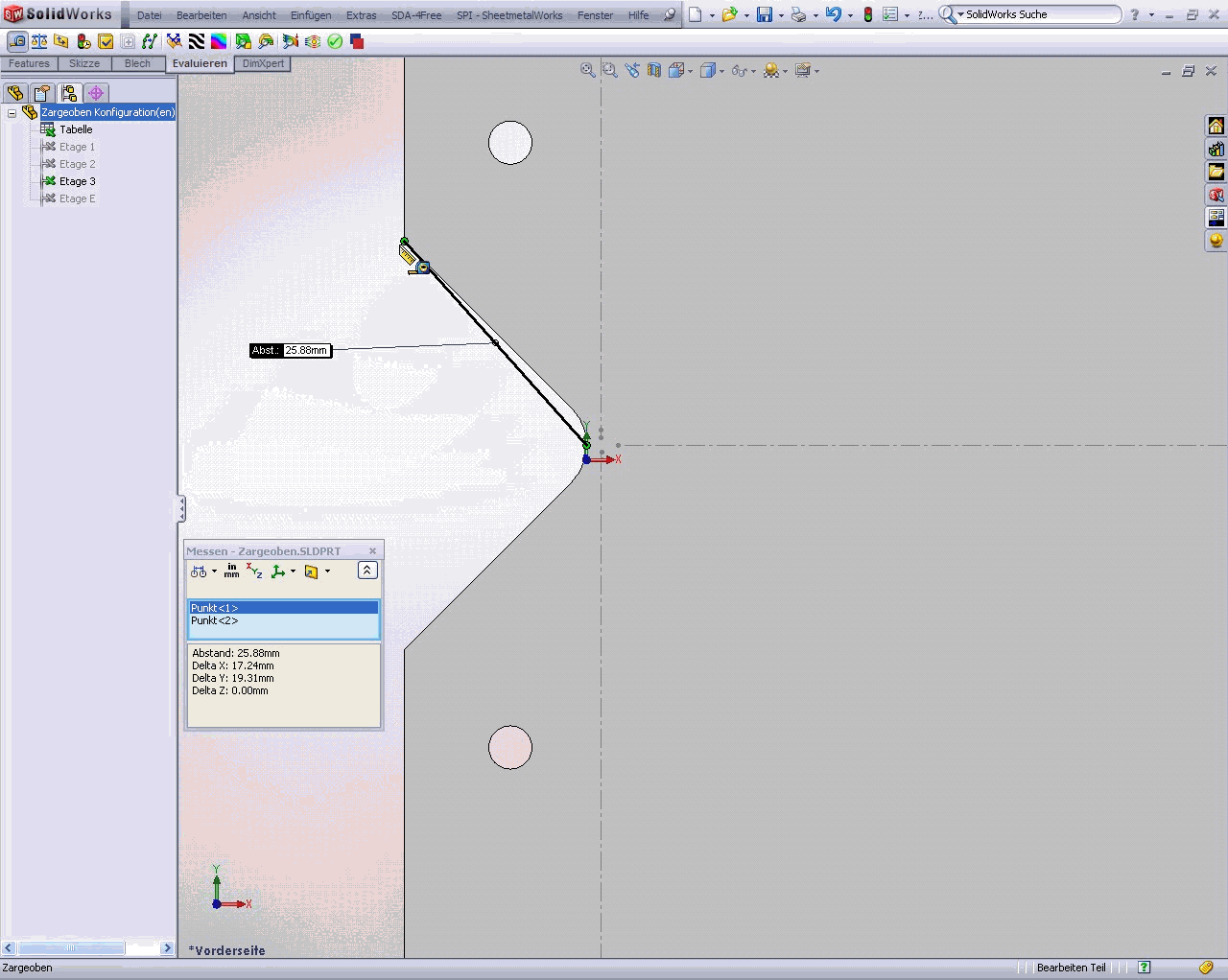

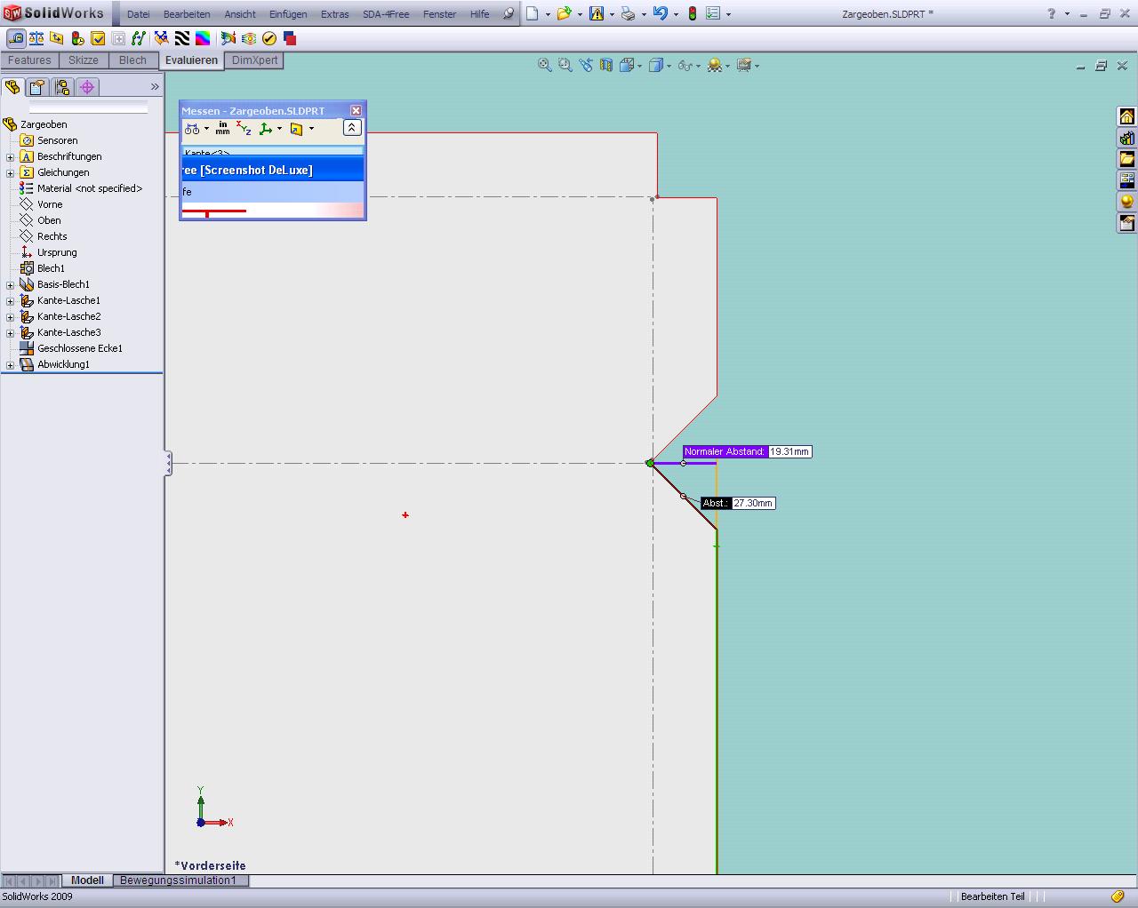

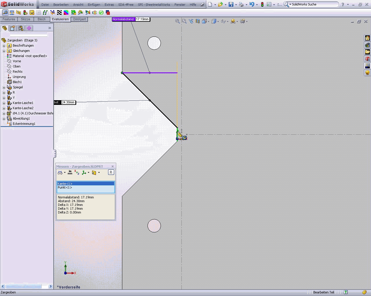

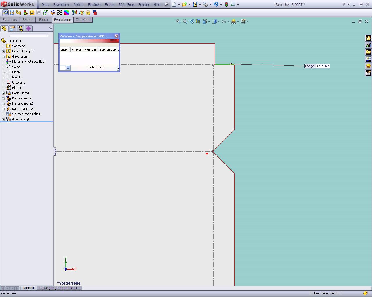

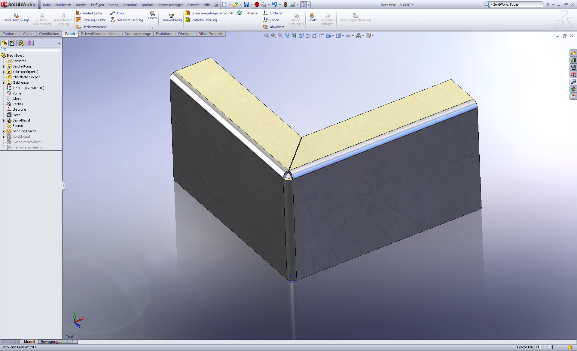

Moin, hab da mal ein Problem wobei mir auch der Support
nicht helfen konnte und auch nicht die Suche auf Cad.de
Ich suche eine Möglichkeit die selbst erstellte Klinktiefe
von SWXSolidWorks zu Manipulieren. Siehe Bild Abw.2 Klinktiefe 19,31
Die Klinktiefe darf nur so Tief wie auf Bild Abw.1 sein Klinktiefe 17,2
Die Ecke wird sozusagen gestaucht. Ergebnis siehe Bild Ecke.
Bis jetzt behelfe ich mir so, dass ich zwei Zeichnungen habe, einmal
wie die Zarge im gekanteten ( Fertigem ) Zustand ist und
einmal im Abgewickelten Zustand. Das ganze wird über Tabellen gesteuert.
Der Hintergrund ist, dass ich von meinen Kunden eine Aufmaßtabelle
bekomme und die Werte einfach in meine Excel-Tabelle übernehmen möchte.
Damit dann die Abwicklungen steuern und einfach als DXF Speichern
und in die Maschine einlesen und fertig. Einfach die Fehlerquelle verringern.
Manchmal ist ja die ganze Woche Montags morgens.
Meine Hoffnung war, dass sich in SWXSolidWorks 2009 etwas Ändert oder in SheetmetalWorks,
aber Pustekuchen      Das Problem ist ja auch erst 1 Jahr bekannt.
Vielleicht kennt ja einer von euch Expertinnen und Experten einen Trick wie
man das irgendwie hinbekommt.
Schon mal Danke im voraus.
Gruss Mike

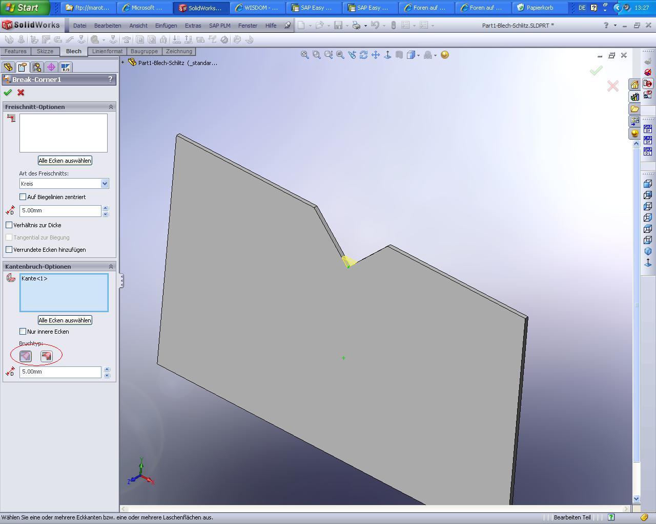

Robert Hess
Maschinenbautechniker
Beiträge: 2533
Registriert: 16.06.2000
nVidia Quadro K4100 - 4 GB
SWX seit 1998
erstellt am: 05. Feb. 2009 12:19    Editieren oder löschen Sie diesen Beitrag!  <-- editieren / zitieren -->   Antwort mit Zitat in Fett Antwort mit kursivem Zitat    Unities abgeben: 1 Unity (wenig hilfreich, aber dennoch)2 Unities3 Unities4 Unities5 Unities6 Unities7 Unities8 Unities9 Unities10 Unities Nur für Mike Mecklenburg 10 Unities + Antwort hilfreich
Part1-Blech-Schlitz.zip
Part1-Blech-Schlitz.PDF
Hallo Mike,
ich habe mal ein Beispiel gemacht. Ist vieleicht noch nicht ganz Deine Bedürfnisse, aber könnte man noch anpassen. Ist das schon mal Deine gewünschte Richtung?
MFG Robert Hess.

Hallo Robert,
die Richtung ist Goldrichtig.
Funktioniert wunderbar ich bin begeistert.
Währe zwar schöner  wenn die Klinkung nicht rund sind, sondern
einfach gerade weiterlaufen würde, aber da kann ich mit Leben.
Dank Robert für diesen super Tipp.
Da können die sich vom Support mal eine Scheibe von Abschneiden
Gruss Mike

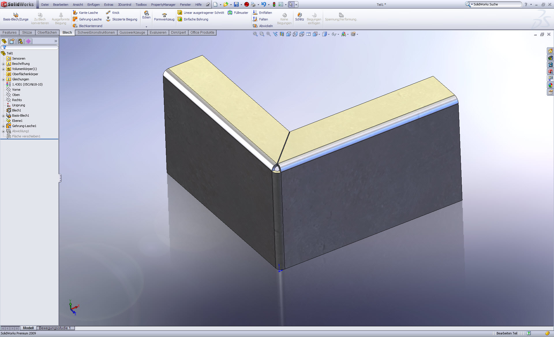

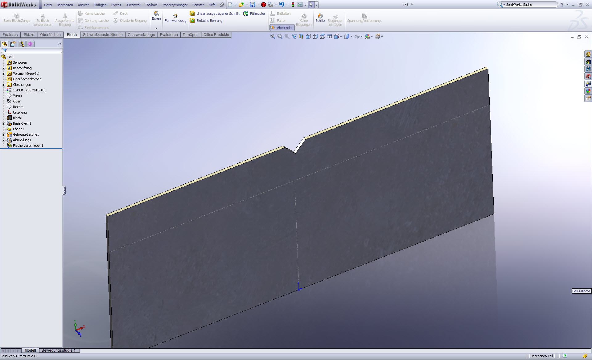

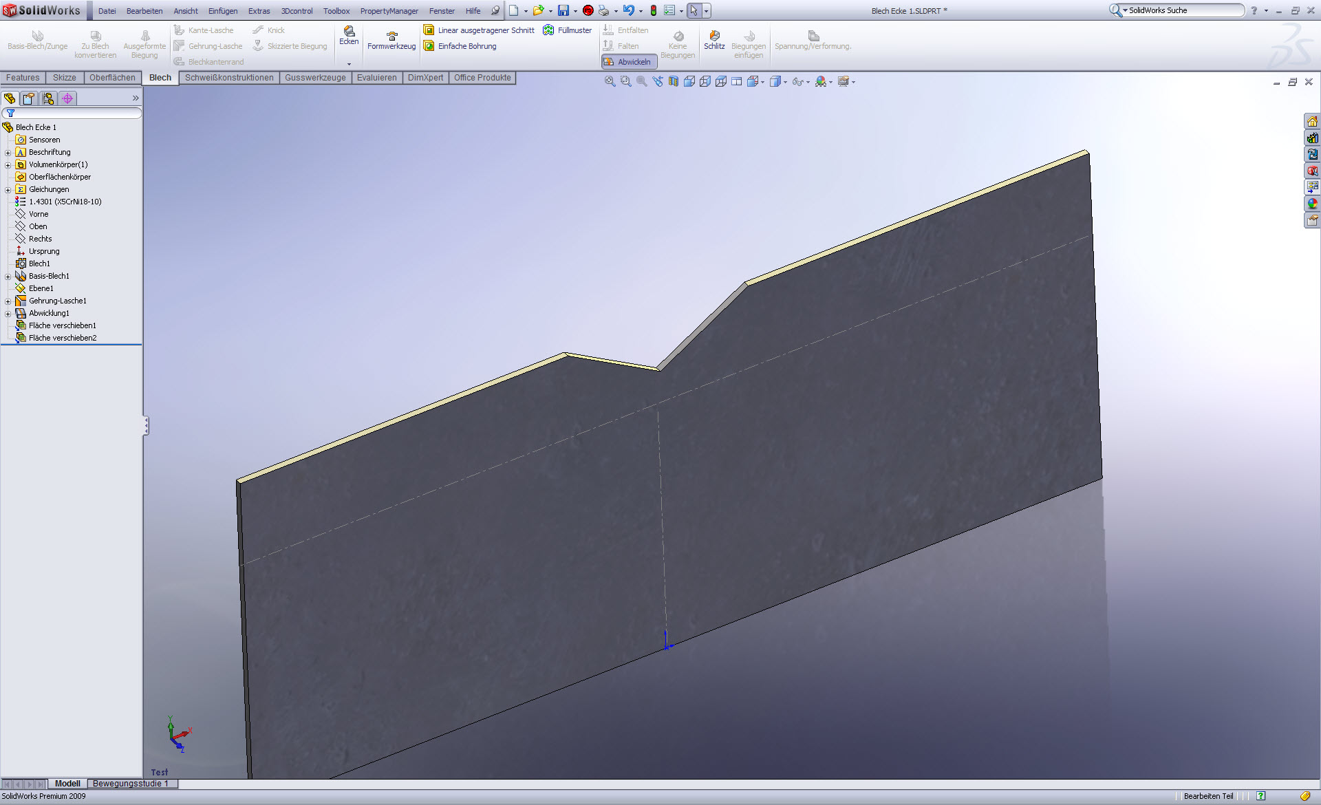

erstellt am: 05. Feb. 2009 15:12    Editieren oder löschen Sie diesen Beitrag!  <-- editieren / zitieren -->   Antwort mit Zitat in Fett Antwort mit kursivem Zitat    Unities abgeben: 1 Unity (wenig hilfreich, aber dennoch)2 Unities3 Unities4 Unities5 Unities6 Unities7 Unities8 Unities9 Unities10 Unities Nur für Mike Mecklenburg 10 Unities + Antwort hilfreich
BlechEcke.zip
Hallo Mike
Ich würde es so machen. In der Abwicklung Fläche verschieben. Im Beispiel habe ich es sehr krass geändert.
Vorteil:
- Blech kann abgebogen werden (zur Weiterverwendung in der BG)
- Abwicklung ist immer korrekt (auch bei Änderungen)
Vielleicht hilft mein Vorschlag?
Grüsse sw4you

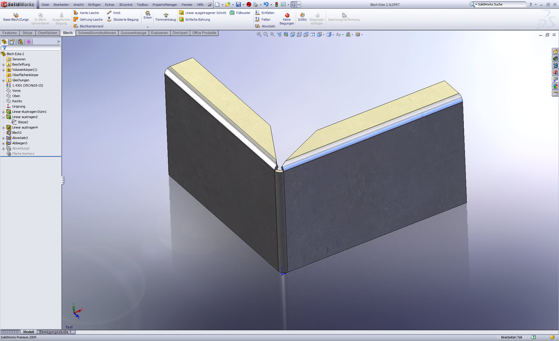

BlechEcke1.zip
Hallo Mike
Noch eine Version mit Flächen drehen statt verschieben. Ich bin fast sicher, dass eine der Varianten dein Problem löst
Grüsse sw4you

Hallo sw4you,
danke für die Lösung.
Die werde ich mir Morgen mal
genauer angucken.

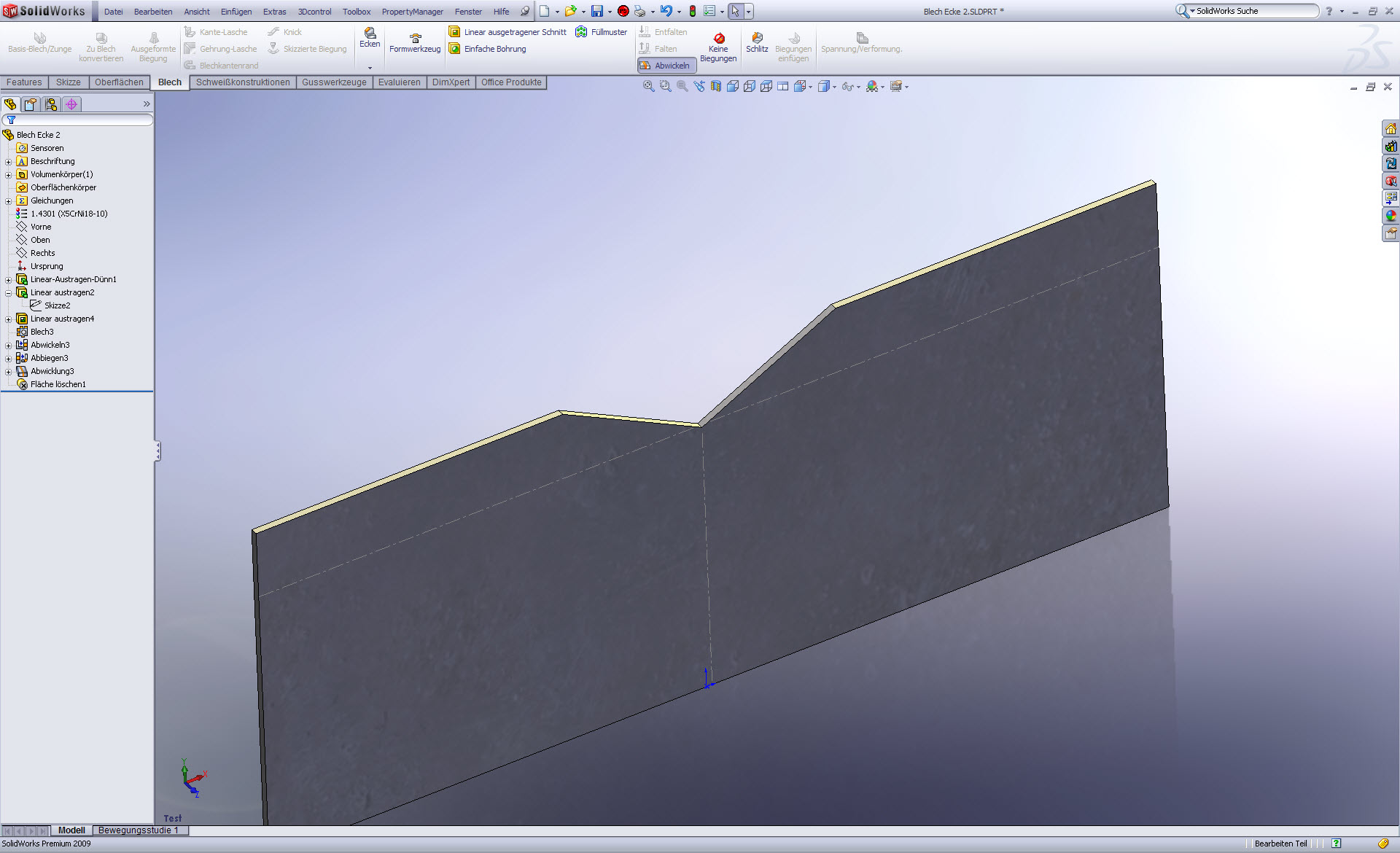

erstellt am: 06. Feb. 2009 08:12    Editieren oder löschen Sie diesen Beitrag!  <-- editieren / zitieren -->   Antwort mit Zitat in Fett Antwort mit kursivem Zitat    Unities abgeben: 1 Unity (wenig hilfreich, aber dennoch)2 Unities3 Unities4 Unities5 Unities6 Unities7 Unities8 Unities9 Unities10 Unities Nur für Mike Mecklenburg 10 Unities + Antwort hilfreich
BlechEcke2.zip
Hallo Mike
Blech, mein Lieblingsthema  . Weil es so schön ist, hier noch eine 3. Möglichkeit.
Grüsse sw4you

erstellt am: 06. Feb. 2009 08:23    Editieren oder löschen Sie diesen Beitrag!  <-- editieren / zitieren -->   Antwort mit Zitat in Fett Antwort mit kursivem Zitat    Unities abgeben: 1 Unity (wenig hilfreich, aber dennoch)2 Unities3 Unities4 Unities5 Unities6 Unities7 Unities8 Unities9 Unities10 Unities
Original erstellt von sw4you:
Hallo Mike
Noch eine Version mit Flächen drehen statt verschieben. Ich bin fast sicher, dass eine der Varianten dein Problem löst  ;)
Moin sw4you,
recht hast du, dass Problem ist gelöst.
Danke euch beiden beide Lösungen funktionieren super.
Anbei die Lösungen des nicht mehr vorhandenen Problems.
Ecke1 von sw4you
Eckerund+ Eckegerade von Robert
Mein Favorit ist Ecke1, weil die bis jetzt auch so gefertigt wurden.
Gruss Mike

Hallo Mike
Ist es wirklich so, dass es 90° Ausklinkungen sind? Wenn ich mir das Bild ganz am Anfang ansehe, ist die Ausklinkung sicher 110 bis 120°. Somit kommt meine 3. Variante der Lösung am Nächsten oder nicht?
Grüsse sw4you

Hallo sw4you,
gutes Auge die Klinkung ist genau 120°
Deine 3 Lösung habe ich mir gerade angeguckt
Auch nicht schlecht, die zweite passt aber perfekt.
