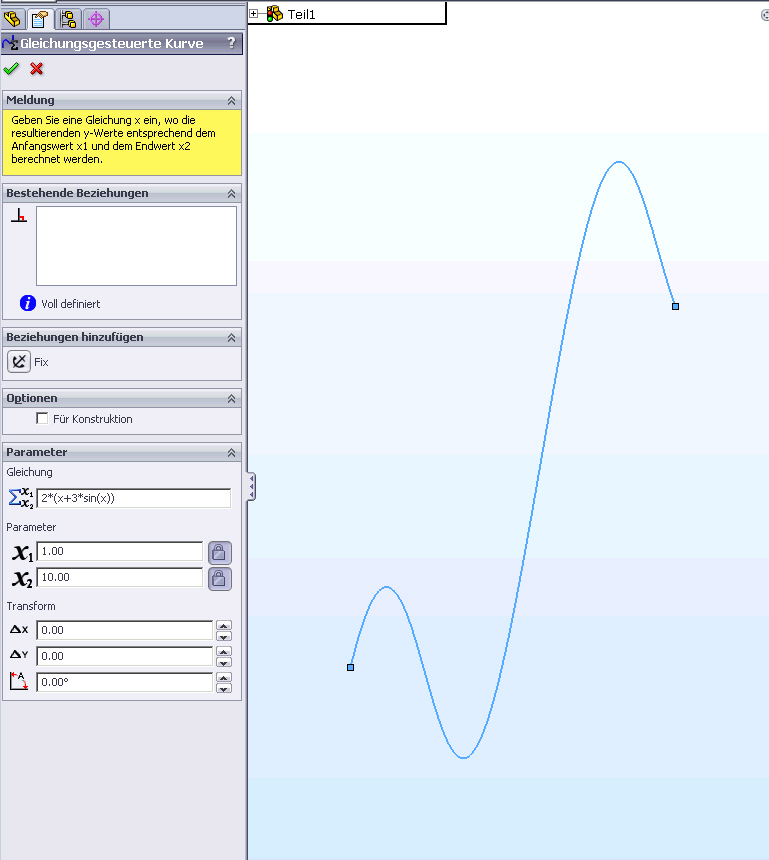

kann Solidworks keine Kurve aus Gleichung erstellen?

So viel ich weiß kann man das nur über Excel machen und dann importiern oder?

mit der aktuellen Version geht es auch ohne Excel!
