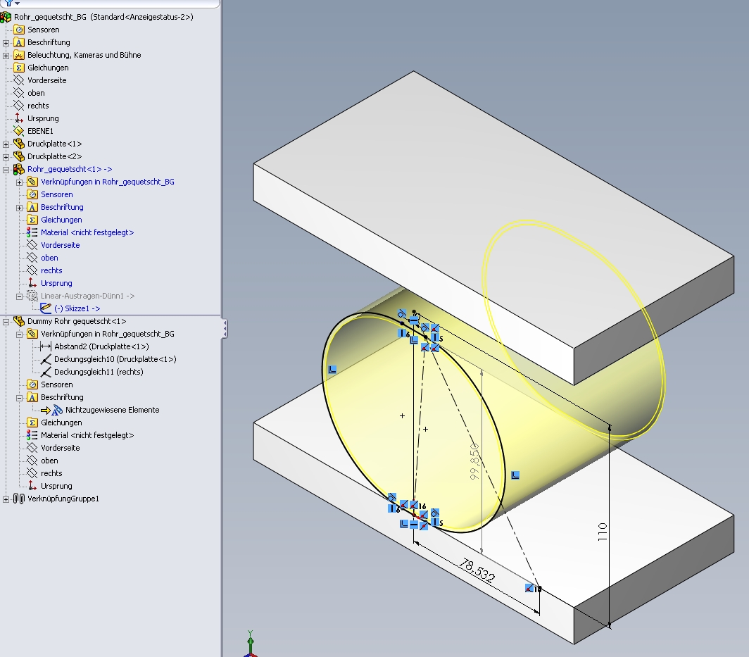

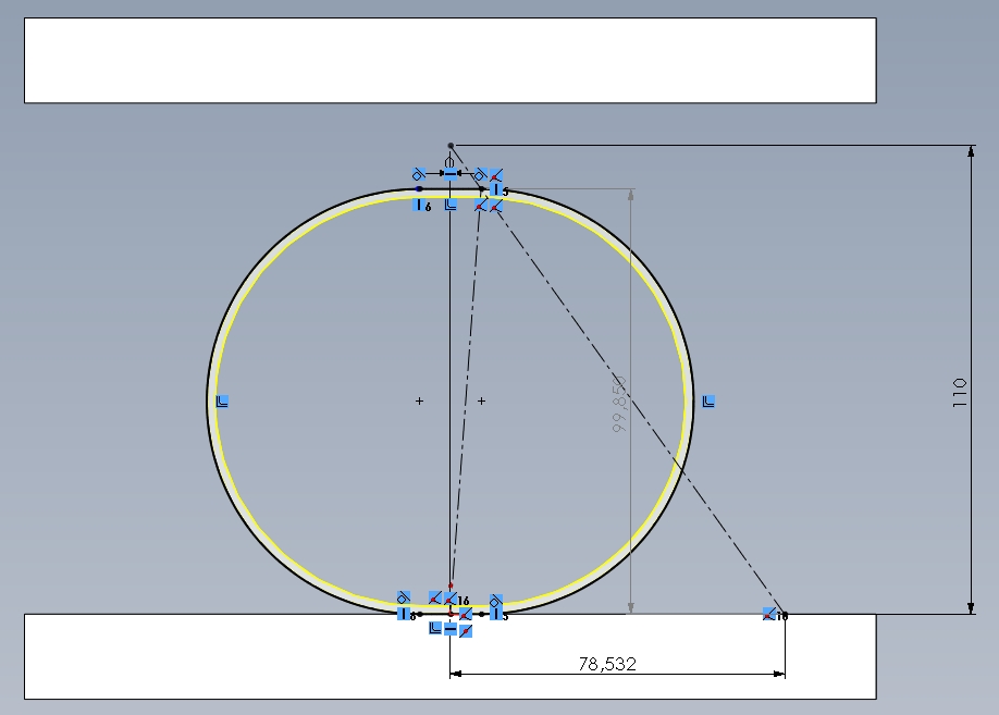

Ich hab dir mal Bildchen gemacht von der Skizze , jetzt kannst du es ja leicht nachmodelieren.
Gruss Hans

So werde ich es versuchen, ich hatte mal ein Modell das so änlich aufgebaut war, komme aber nicht mehr auf die Lösung. Da wurde für die Visualisierung eine Elipse genommen, wobei die Werte für die Horizantale und die Vertikale mit einer Formel verknüpft wurden.
