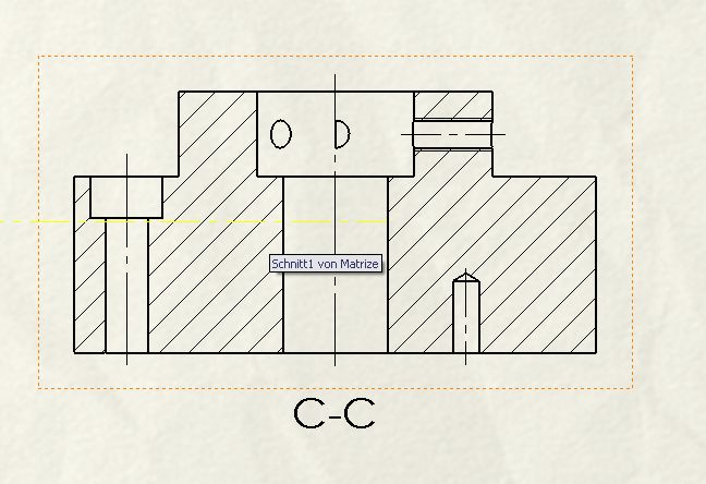

ich versuch momentan verzweifelt einen abknickenden Schnitt in SW.
Der Schnitt knickt 3x ab.
SW erstellt zwar die Schnittansicht, jedoch wird die Schnittansicht
deutlich länger als das Teil.
Gibt es keine Möglichkeit den Schnitt ohne das Aufklappen der Schnittlinie darzustellen?

Hi
skizziere im 2D deinen Schnittverlauf mit ganz normalen Linien. Markiere alle diese Linien und führe den Befehl Schnittansicht (NICHT winkliger Schnitt!!) aus.
Dann erstellts die Ansicht wie sie aussehen sollte.

Danke, das wars.
Der "winklige Schnitt" führt schon etwas in die Irre.

man darf allerdings diesen Schnitt nicht entlang des Schnittverlaufs bemaßen.
Da das Maß nicht das wahre maß ist.

also ich hab jetzt den Schnitt alles ist fein.
Aber zum "winkligen Schnitt" trotzdem noch mal ne Frage.
Ich hab ein Rotationsteil mit einer axialen Bohrung, der Schnitt knickt in der Mitte des Teils (Mitte der Bohrung) ab.
Der Schnitt wird erzeugt und auch schön aufgedreht. Allerdings schaff ich es nicht die Bohrung mit einem
Maß für den Durchmesser zuversehen.
Wo ist denn hier wieder das geheimnis?

kann mir vorstellen, dass es deshalb nicht funzt, weil die beiden zu bemassenden Linien nicht in derselben Ebene liegen, sonder 90° gedreht zueinander sind.
Probier mal den Durchmesser in einer anderen Ansicht zu bemassen und dann das Maß in die Schnittansicht zu ziehen (mit gedrückter Strg-Taste). Evtl. hilft es dabei, unsichtbare Kanten in der Anicht einzublenden, in der das Maß eingefügt wird). Dann in den Schnitt ziehen - sollte klappen.

Hallo AMG,
hab schon länger keinen winkligen Schnitt mehr bemaßt.
Ich habe mich damit beholfen (SWXSolidWorks 2004), dass ich an den Eckpunkten der Kanten Punkte gesetzt habe und diese dann vermaßt habe. War auch die Empfehlung vom Support.
Vielleicht geht das jetzt eleganter.

Versuch mal, Skizzenpunkte zu setzen und diese dann zu bemaßen. Ich glaube, so hab' ich es mal gemacht ...
