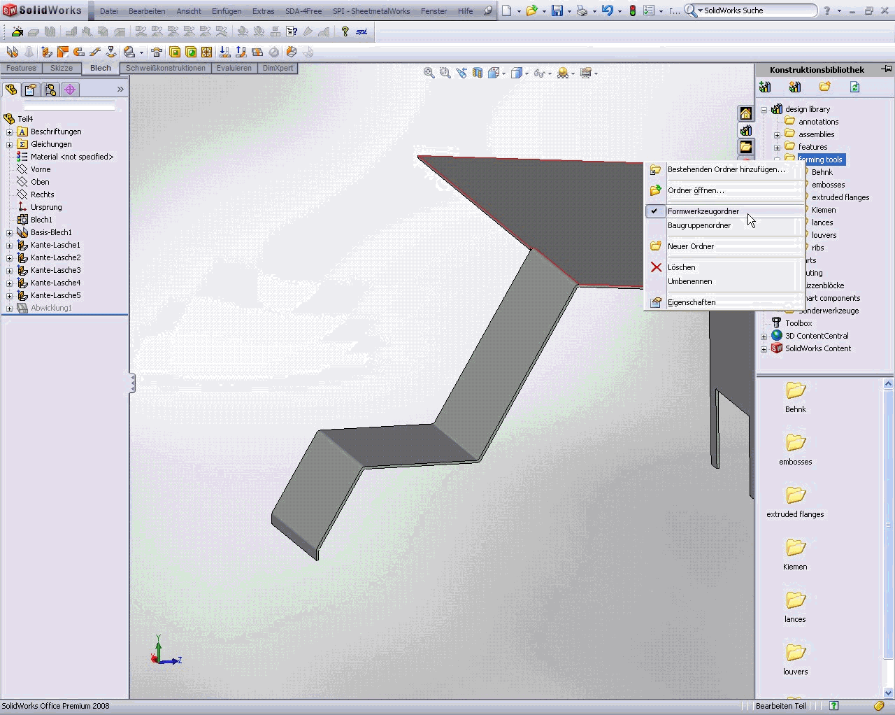

bin neu in SolidWorks und hab folgendes Problem. Ich habe mir mit der funktion Formwerkzeug ein Kiemenwerkzeug (Lüftungsschlitze) erstellt und wollte dies auf ein Blechteil anwenden. Ich habe genau wie in der Hilfe beschrieben das Werkzeug erstellt und dann aus der Konstruktionsbibkiothek auf mein Blech gezogen. Hier bekomme ich schon gar nicht erst die Vorschau wo die Platzierung ist und dann wenn ich die Maustatse loslasse dann erscheint eine Meldung ob ich ein abgeleitetes Teil erstellen will. Was mache ich falsch oder ist hier was falsch eingestellt?

Du musst einfach nur deinen Ordner als Formwerkzeugordner
Markieren RMT auf Ordner in dem dein Kiemenwerkzeug liegt
und fertig.

Danke erst mal Mike für die schnelle Antwort. Gilt das auch für die Ordner die Standardmäsig bei der Installation angelegt werden, da sind ja auch ein paar Werkzeuge dabei. Und die funktionieren auch nicht.

Leider gilt das auch für die Standartordner.
SWXSolidWorks  nimmt die Markierung manchmal wieder raus
warum weiß ich auch nicht

vielen Dank für den Tipp, hat geklappt. 10U's sind unterwegs!
