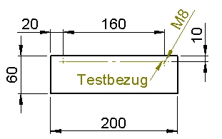

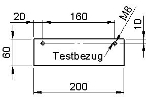

Guten Morgen zusammen,
es ist mal wieder so weit, ich komme nicht weiter und hoffe auf eure Hilfe.
Ich möchte die Annotations (also alle Bemaßungen, Bezugshinweise, Symbole, … einer Zeichnung überprüfen. Dabei geht es mir darum nicht assoziierte Annotations zu ermitteln, also solche die in SolidWorks bräunlich dargestellt werden. In den beiden Bildern sieht man dies an der Gewindebemaßung "M8" und an dem Bezugshinweis "Testbezug".
Als erstes habe ich mir mit der Methode Annotation.GetAttachedEntities3 beholfen und dachte schon: „Das ist es!“. Allerdings gibt diese Methode nur Entities also Flachen, Kanten, Punkte und Skizzensegmente zurück.
Bei der Annotation in den Bildern handelt es sich um eine Annotation die an einem Gewinde (CThread) assoziiert ist. Dies hat zur Folge das GetAttachedEntities3 bei dieser Annotation immer Nothing zurück gibt, egal ob diese assoziiert oder nicht.
Deshalb kann die GetAttachedEntities3 Methode nicht allgemein dazu verwenden werden um festzustellen ob eine Annotation noch assoziiert ist oder nicht.
Meine Frage ist also ob jemand eine andere API Methode oder einen kleinen Trick kennt um dies zu ermitteln.
Ich hoffe ich konnte mein Problem verständlich erklären und jemand hat eine Antwort für mich.
Mfg Daniel

Hallo Clemens,
diesen und auch andere Beiträge, wo die Methoden GetAttachedEntities3  und GetAttachedEntityTypes behandelt werden hatte ich bei meiner Suche schon gefunden.
Wie ich schon in meiner Frage beschrieben habe bringt mich die Methode bei einer Gewindebemaßung nicht weiter. Beide Methoden liefern in einem solchen Fall immer Nothing.
Das funktioniert nur bei Annotations, die mit einer Kante, Fläche, Skizzensegmente, u.s.w. verknüpft sind.
Ich währe ja schon glücklich wenn ich ermitteln könnte das es sich um eine Gewindebemaßung handelt, aber leider unterscheidet swDimensionType_e nicht so weit.
Ich werde noch verrückt!
Mfg Daniel

Ich hab was gefunden. Zwar nicht 100%ig wasserdicht, aber immerhin.
Ich dachte mir wenn SolidWorks erkennt das die Beschriftung freisteht und darauf die Farbe der Beschriftung ändert, warum nicht einfach diese Farbe abfragen.
Den Codeschnippsel führe ich aus wenn ich von den Methoden GetAttachedEntities3 und/oder GetAttachedEntityTypes mitgeteilt bekomme, das es keine Entities zu der Beschriftung gibt:
Code:
Dim oSwDisplayData As sldworks.DisplayData
oSwDisplayData = CType( _
    oSwAnnotation.GetDisplayData, sldworks.DisplayData)
'Die Farbe der Linien ermitteln
If oSwDisplayData.GetLineCount > 0 Then
    Dim oLineInfoDummy As Object
    Dim dLineInfoArray() As Double
    oLineInfoDummy = oSwDisplayData.GetLineAtIndex3(0)
    dLineInfoArray = CType(oLineInfoDummy, Double())
    'Index 0 ist die Farbe der Beschriftung,
    'dies wird jetzt mit der Option verglichen
    If Me.MySldWorks.UserPreferenceInteger( _
           swconst.swUserPreferenceIntegerValue_e.
            swSystemColorsDanglingDimension) = _
           dLineInfoArray(0) Then
        'Die Farben stimmten überein.
        'Es wird davon ausgegangen das die Beschriftung freistehend ist
        bFreistehend = True
    End If
Else
    'Ein Vergleich der Farbe war nicht möglich
    bFreistehend = True
End If
