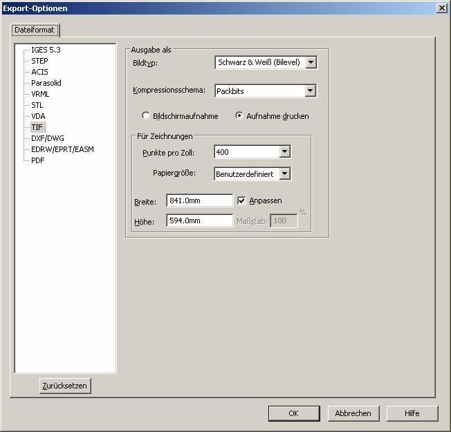

so schön ist er aber nicht wenn ich mal von einer Zeichnung ein Tif machen möchte.
Ich habe ein Bild hineingestellt das den Titel hat "Tif's falsch" da kann man in der untersten Einstellung sehen das bei Höhe und Breite 100 steht das ist aber nicht richtig.
Eigentlich müsste die Einstellung auf 841x594 stehen wie auf dem 2ten Bild. Doch auch wenn ich das in er Zeichnungsvorlage richtig einstelle, jeden Tag aufs Neue steht es wieder falsch.

So viel ich weiss ist das eine Einstellung von SolidWorks. Würde dir aber empfehlen
nicht Benutzerdefiniert einzustellen, sondern das Blattformat anzugeben.

Und Group4Fax ist auch besser als Packbits.
