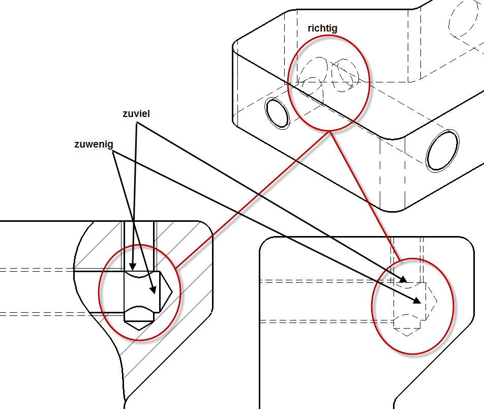

vieleicht kennt ja jemand folgendes Problem (siehe Bild) >>>
und hat sogar eine Lösung dafür.

Hallo Andreas,
soweit ich sehen kann ist da in der Zeichungsableitung
alles in Ordnung.
Die halben "Ellipsen" kommen von der Durchdringung der Bohrungen.
Das jeweils eine der Ellipsen noch eine Linie quer hat, liegt an der Endbedingung des Gewindes.
Weiter ist mir nichts aufgefallen  ?

Frage - wo ist das Problem? Meiner Meinung nach ist die Darstellung richtig...

Die Darstellung ist so absolut korrekt- dass müßte jeder wissen der in seiner Lehre mit Ellipsenschablonen gearbeitet hat...
Die haben nämlich eine Daseinsberechtigung

jaja zwei Bohrungen treffen aufeinander...
Sagt die eine Bohrung zu der anderen Bohrung...
Ich würde mich der Meinung von Ulrich anschließen,
was ist Dein Problem?

Mooooooment!
Nichts ist da korrekt...
In der Schnittansicht dürften die linke senkrechte und die obere waagerechte Kontur nicht da sein. Und in der Ansicht mit den verdeckten Kanten ebenfalls nicht.
Zitat: dass müßte jeder wissen der in seiner Lehre mit Ellipsenschablonen gearbeitet hat..
Habe ich.
Eine Lösung für dieses Problem habe ich allerdings nichtso auf die Schnelle...   Solid Works-Phänomen...

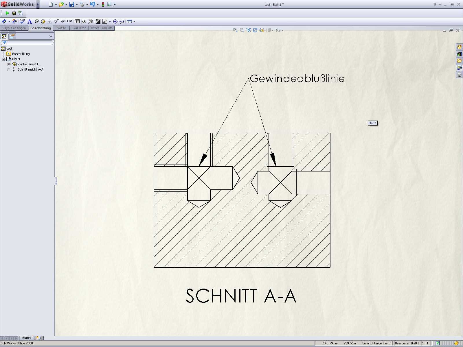

Das ist das Ende der Gewindedarstellungen.

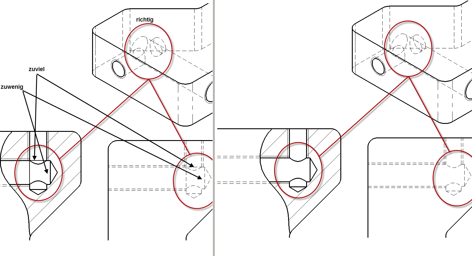

Habe das bild mal genauer beschrieben.
Das kann doch nicht richtig sein.
Ich glaube, ich sollte sonst die Schulbank nochmal besuchen!?!

Deutlicher wird es, wenn du mal die Gewindebohrungen in ihren Abmessungen beibehältst, aber die Position jeweils um ein oder zwei mm von der Körperkante weiter entfernst...

wie Lutz gesagt hat, das sind die Gewindebegrenzungslinien. Mache Dein Gewinde doch einfach mal ein Stück kürzer und schon gehen diese Linien auf Wanderschaft.
Bei SWXSolidWorks ist das halt so.

Was soll da zuwenig sein?
Gruß Hans

Original erstellt von WoisetJo:
Gruß Hans
UPS!!!!
Stimmt ist auch zuviel.

Meiner Ansicht nicht, Bohrungsende ist eine richtige Kante die dargestellt gehört
lg Hans

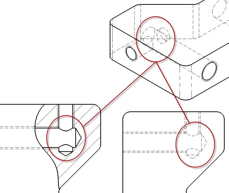

Ob nun Meinungen oder nicht laut meiner Ausbildung oder
zumindest dem was davon noch übrig ist, sollten da nur die
Ellipsenlinien sein und keine waagerechten oder senkrechten linien.
Es ist schon richtig, da wo Kannten sind sollten auch Linien sein,
aber eben wo keine sind sollten diese auch nicht sein.
Das nur mal so zum Beitrag!

Nebenan mal ein Abbild wie ich es gelernt habe, wie sowas aussehen sollte.
Wie jetzt? Keine Mittellinien?

Was da zuwenig oder zuviel war ist ja jetzt doch wieder drinnen.

erstellt am: 05. Feb. 2009 18:37    Editieren oder löschen Sie diesen Beitrag!  <-- editieren / zitieren -->   Antwort mit Zitat in Fett Antwort mit kursivem Zitat    Unities abgeben: 1 Unity (wenig hilfreich, aber dennoch)2 Unities3 Unities4 Unities5 Unities6 Unities7 Unities8 Unities9 Unities10 Unities
Das sich leute die Zeit nehmen, andere zu fragen was sie mit ihrer zeit machen.
Die Liniene sind nun weg, weil ich das bild überarbeitet habe.
Das Problem in SWX besteht nachwievor (leider).

Original erstellt von Brödlahans:
ich denke, das sind eher Hyperbeln. Ellipsen erhält man, wenn man schräg in eine ebene Fläche bohrt. Hast Du auch Hyperbelschablonen?
Gruß, Torsten

Hallo Andreas
Die Darstellung von deinem Eingangspost ist korrekt.
Dein Problem ist dass die Gewinde genau so tief sind dass die Gerwindeabschlußlinie
mit der Bohrungskante zusammenfällt.
Nimm die Gewindetiefe etwas zurück und du wirst sehen es passt.
Hab mal ein Beispielbild angehängt
Bernfried

Original erstellt von Bernfried Epting:
...Die Darstellung von deinem Eingangspost ist korrekt.
So einfach kann es doch manchmal sein. Bernfried hat da den Fehler voll erkannt.
Vielen Dank für mitdenken.
