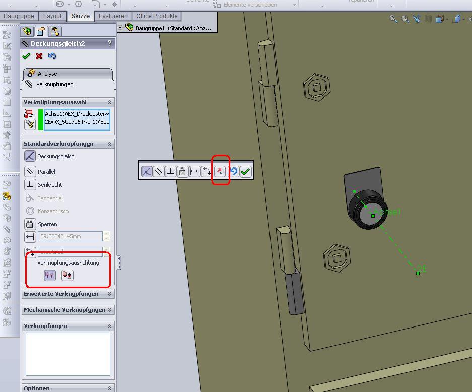

Guten Morgen zusammen!
Ich habe Probleme mit einer Verknüpfungsreferenz, welche mich jetzt bald zur Verzweiflung bringt. Im Anhang habe ich die zwei Teile, die es betrifft. Es handelt sich um die Verknüpfungsreferenz im Schaltschrank "2E" (alle anderen funktionieren). Und zwar soll der Drucktaster an diese Stelle "springen", tut es aber nicht. Die Ausrichtung usw stimmen überein, ich kann keinen Unterschied zu den anderen funktionierenden Referenzen erkennen.
Zweites Problem: Die Drucktaster sind um 180° verdreht. Ich bekomme es aber nicht über die vorhandenen Verknüpfungsrefenzen geregelt, dass sie richtig ausgerichtet sind. Im Drucktaster darf ich die Referenzen nicht ändern. Kann mir da vielleicht jemand einen Tipp geben, wie ich es schaffe die Refenzen zu drehen (Ausrichtung auf Gegenausgerichtet bringt nichts, da er die Verknüpfung danach ignoriert..)

Hallo Heidi die Ausrichtung drehen während dem verknüpfen geht mit der Space Taste soweit ich mich noch erinnere. Sobald das Bauteil "gefangen" ist die Space Taste drücken während gedrückter Maustaste, dann Maus loslassen.

Hallo laith,
nur erstmal zum Verständnis. Du willst den Drucktaster auf den Schaltschrank positionieren?
(Achse Drucktaster auf Achse 2E Schaltschrank)
Drehen kannst du diese Verknüpfungen mit den Schaltern im Bild.

Hallo Andreas,
die Verknüpfungsreferenz "2E" funktioniert bei mir nicht. Ist es bei dir gelungen, oder musstest du nachdienen?
LG Heidi

Hallo Heidi,
2E schnappt bei mir auch nicht ein. Alle anderen ja. Hab auch keine Unterschiede feststellen können (bis jetzt).
Schon mal diese Verknüpfungsreferenz und alle dazugehörenden Punkte und Achsen gelöscht und neu definiert?

Hallo Andreas,
ich habe alles schon gelöscht gehabt und mind. 3x neu erstellt. Aber jetzt habe ich zum Spaß bei zwei Versuchsteilen versucht Verknüpfungsreferenzen erstellt, die auch nicht funktionieren. Es ist zum verrückt werden.

Hallo Heidi,
hab mal ein bisschen weiter rum probiert. Jetzt Funktioniert es. Beim Taster alle Verknüpfungsreferenzen löschen, bis auf eine. Wenn du für jeden Punkt eine Refenz erstellst kann du den Schalter ja sofort per Hand verknüpfen. Und in anderen Schaltschränken hast du bald ein Loch im Kopf wenn du dich auf die alten Referenzen vom Schalter beziehst. O.K weiter.
Den Namen der letzten Verknüpfungsreferenz löschen und einfach nur bestätigen. Die Referenz heißt dann "Standart".
Im Schaltschrank auch alle Namen von den Referenzen löschen. Heißen dann "Standart1 ....2...3". Alle Speichern und gut.

hallo..
danke für die hilfe.. aber den taster wollte ich eigentlich nicht verändern. dieser ist in einigen baugruppen schon so verbaut und eigentlich dürfte man den nicht ändern.. aber wenn mir nichts anderes übrig bleibt..
