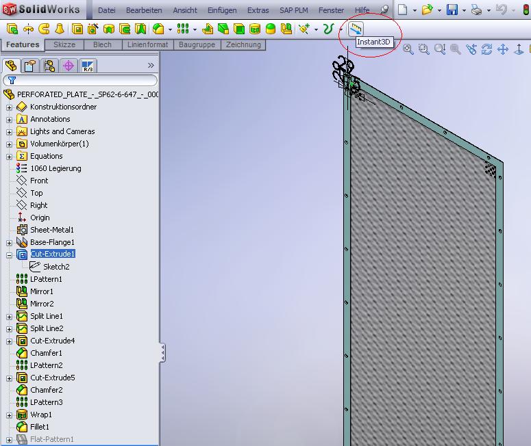

Hallo Cawi,
hast Du das Instant 3D aktiv und Deine Kollege nicht? Hat schon mal zu Probleme bzgl. der Einstellung "Diese Konfiguration" oder "Alle Konfigurationen geführt.
MFG Robert Hess.

Hallo Robert,
ich habe das Instant 3D deaktiviert und bei einem neuen Part die Problematik ausprobiert. Der erste Anschein war i.o., doch wenn ich in einer Teilkonfiguration ein Maß ändere, welches im Standard und in allen anderen Teilkonfig gleich ist, hat SW wieder die Maßmodifikation für diese Konfiguration.
