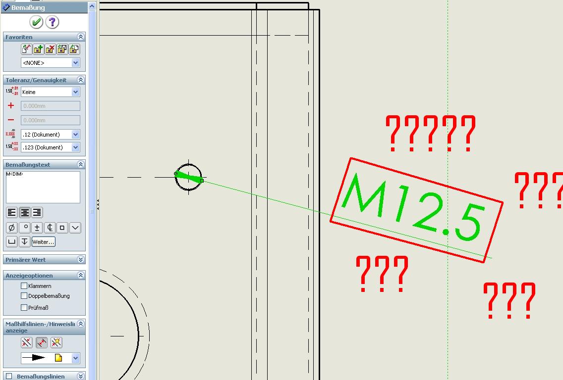

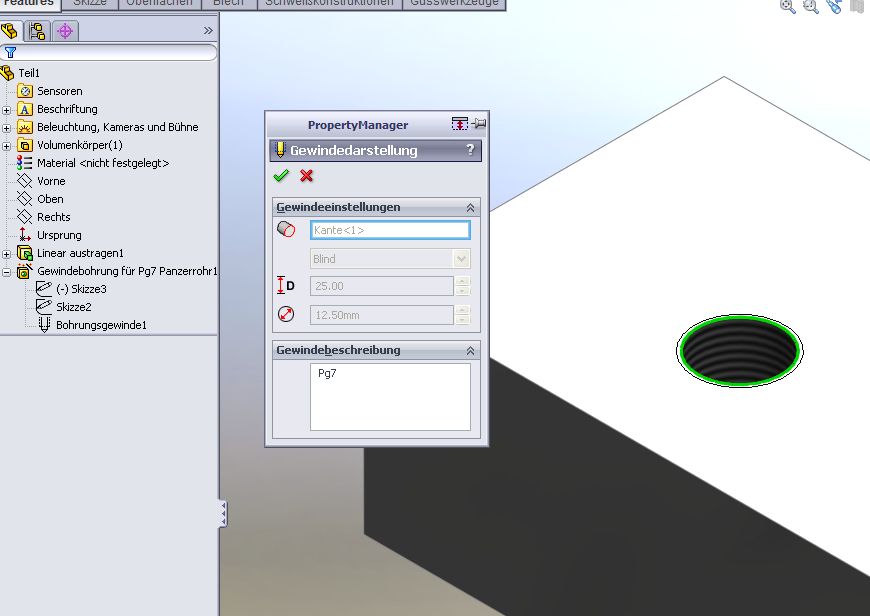

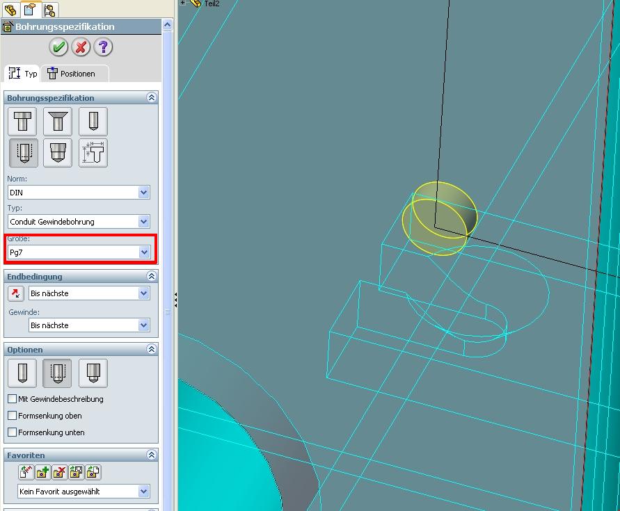

Neulich habe ich ein Part erstellt in dem ein Pg-Gewinde notwendig war, obwohl dieser Pg seit 2003 formel nach DIN geändert wurde, musste ich dies erstellen. Im Bohrer-Assistent habe ich diese grössen auch gefunden,(siehe Bild1) und erstellt, doch wenn ich diese Bohrung auf der Zeichnung bemasse, gibt mir SolidWorks einen M 12,5(siehe Bild2)wert anstatt einen Pg7,
Gibt es eine andere Lösung, als es manuell zu verändern??Denn ein Mass manuell zu verändern ist bei uns strikt untersagt.

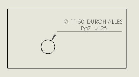

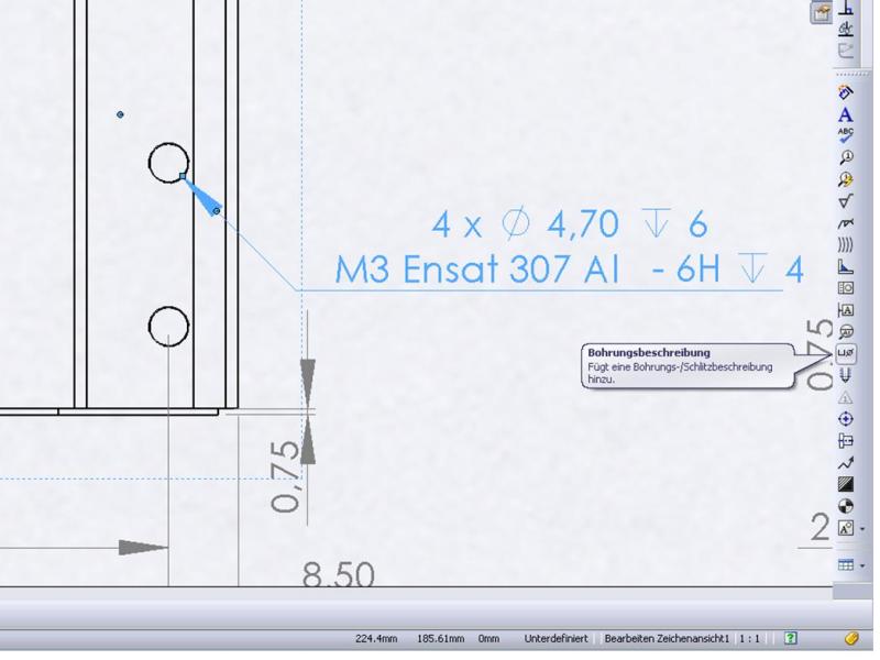

Versuche es mal mit der Bemaßung mit Hilfe der Bohrungsbeschreibung! Sollte dann funktionieren...

Danke für dein Lösunsvorschlag, leider hat das nicht funktioniert.
Ich denke mit diesem Tool kann man nur Bohrungen beschriften und nicht Gewinde. Dank dir trotzdem.

THESFA hat dir doch ein Bild angehängt, dass es funktioniert ... Du musst beim Erstellen des Gewindes im Solid das "PG7" schon reinschreiben, damit er es danach auch wieder auslesen kann.
