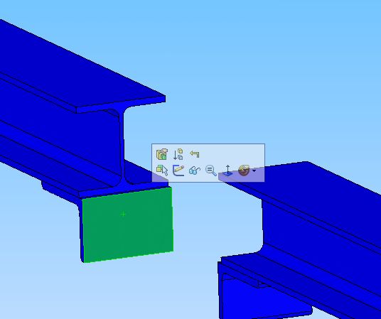

wir haben kürzlich auf SWXSolidWorks 2008 umgestellt.
Nun habe ich eine Frage zu den praktischen Kontext Symbolleisten: Kann diese Leiste um Symbole erweitert werden? In meinem Fall möchte ich das Symbol "Messen" hinzufügen. Geht das? Wenn ja, wie?

Hi Josy,
da haben wir uns mißverstanden: ich meine das Kontext-Menü, welches erscheint, wenn ich auf eine Fläche, Kante, etc. klicke (siehe Bild).
Geht das?
Grüße, Uwe (auch teetrinkend)

erstellt am: 02. Feb. 2009 10:44    Editieren oder löschen Sie diesen Beitrag!  <-- editieren / zitieren -->   Antwort mit Zitat in Fett Antwort mit kursivem Zitat    Unities abgeben: 1 Unity (wenig hilfreich, aber dennoch)2 Unities3 Unities4 Unities5 Unities6 Unities7 Unities8 Unities9 Unities10 Unities Nur für Usual Suspect 10 Unities + Antwort hilfreich
Also ich hab das Messen auf die Taste M gelegt, dann kannst Du die Fläche, Kante, sonstwas klicken und dann M drücken

erstellt am: 02. Feb. 2009 10:58    Editieren oder löschen Sie diesen Beitrag!  <-- editieren / zitieren -->   Antwort mit Zitat in Fett Antwort mit kursivem Zitat    Unities abgeben: 1 Unity (wenig hilfreich, aber dennoch)2 Unities3 Unities4 Unities5 Unities6 Unities7 Unities8 Unities9 Unities10 Unities Nur für Usual Suspect 10 Unities + Antwort hilfreich
Hallo Uwe,
nein, die Kontextmenus kann man nicht anpassen, aber das Shortcut-Menu (was standardmäßig beim Drücken auf "s" kommt) kannst du dir ähnlich Symbolleisten für die verschiedenen "Umgebungen" Skizze, teil, Baugruppe und Zeichnung anpassen; ich hab immer einen Finger auf der S-Taste liegen und benutz die fast nur noch.

erstellt am: 02. Feb. 2009 10:59    Editieren oder löschen Sie diesen Beitrag!  <-- editieren / zitieren -->   Antwort mit Zitat in Fett Antwort mit kursivem Zitat
Also ich finde nichts was diese Kontext-Symbolleisten betrifft ausser wo man sie an/ausschaltet.
Wenn es ein Script ist lässt es sich ja umschreiben. Aber davon verstehe ich nichts.
Das Messen auf eine Taste zu legen ist da wohl sinnvoller
