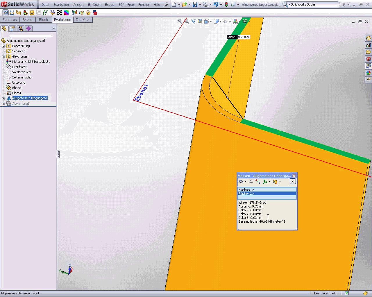

Hallo Leute,
ich habe da ein ziemlich verrücktes Problem, was schon unter SWXSolidWorks 2008 aufgetreten ist und jetzt unter 2009 immer noch da ist. Wenn man in dem angehängten Part die obere und die untere Kontur so verändert, dass sich die beiden Konturen in der Draufsicht ein bisschen kreuzen, wird das Blech nicht abgewickelt. Wenn die untere Kontur z.B. komplett innen ist, geht's.
Leider muss das Teil so gestaltet sein, dass sich die beiden Konturen an einer Seite gerade so schneiden. Ich habe auch andere Erzeugungsarten getestet, die bei den gegebenen Abmessungen aber auch keinen Erfolg hatten. Hat da jemand eine Idee?
Grüße aus Dresden
Volkmar Grube

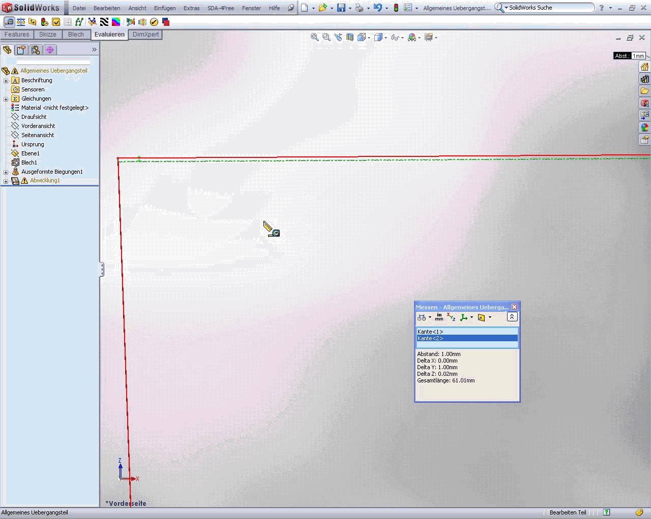

Hallo Volkmar,
nicht ganz korrekt ausgedrückt.
Im ersten Bild siehst du das dein Delta Z einen Versatz
von 0,02mm hat, genau wie in der Abwicklung.
Deshalb meckert SWX bei dir rum und bei Lutz seinen
Beispiel nicht.
Habe mit diesem Blechbefehl auch schon so meinen Ärger
gehabt wie auch andere siehst du hier http://ww3.cad.de/foren/ubb/Forum2/HTML/015983.shtml
deshalb benutze ich den Befehl gar nicht mehr.
Gruss Mike

Hallo Mike,
herzlichen Dank für die Mühe. Ich habe nochmal an meinem Modell herumgespielt. Das wird immer verrückter. Wenn ich die horizontalen und vertikalen Verknüpfungen der geraden Bereiche gegen Parallelelitäten austausche, kann man plötzlich bestimmte Konstellationen abwickeln. Aber man findet auch schnell wieder eine Konfiguration, bei der es nicht mehr geht. Wenn ich das Maß 1 mm in Skizze2 auf 3 mm verändere oder die 3mm nach der anderen Seite geht's. Sobald die beiden Schenkel aber sehr nah zusammen kommen, gehts offenbar nicht mehr. Ich glaube, ich werde meine selbstgestrickten Abwickelprogramme doch nicht in Rente schicken. :-)

Hallo Volkmar,
wenn du die Blechdicke auf 3mm setzt
ist das Delta Z auch auf 0,00mm also keine Überschneidung mehr.
Deshalb benutze ich für solche Teile nur noch Aufsatz/Basis ausgeformt.
und mach die Abwicklung mit Sheetmetal works dann bekommt man
auch eine Fertigungsgerechte Abwicklung.
Wenn SWXSolidWorks alles könnte, würden die Zusatzprogramme ja keinen Sinn mehr machen.
Gruss Mike
