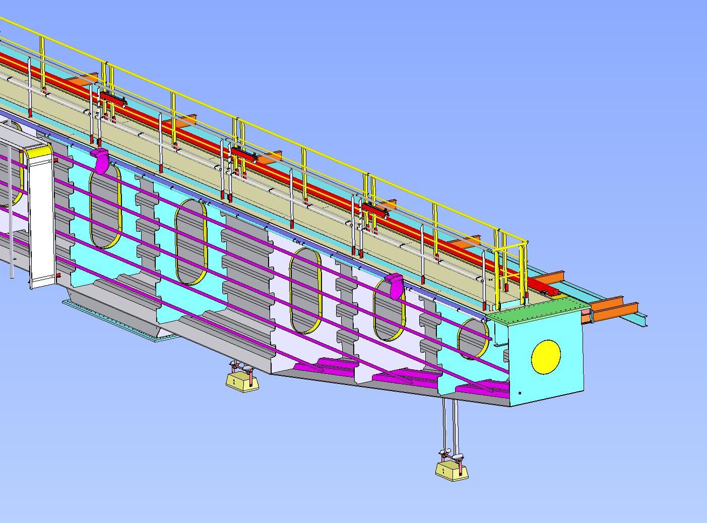

    erstellt am: 02. Feb. 2009 17:20    Editieren oder löschen Sie diesen Beitrag!  <-- editieren / zitieren -->   Antwort mit Zitat in Fett Antwort mit kursivem Zitat    Unities abgeben: 1 Unity (wenig hilfreich, aber dennoch)2 Unities3 Unities4 Unities5 Unities6 Unities7 Unities8 Unities9 Unities10 Unities Nur für mwiemer 10 Unities + Antwort hilfreich
    meinst du so etwas??
    Wenn ja, dann gibt es 1000 Varianten wie das gemacht werden kann..
    Leider sind nur wenige zweckmäßig.
    lg
    Chris
