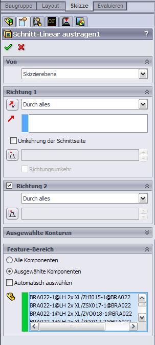

Hallo zusammen!
Wahrscheinlich ein einfaches Problem, aber kenn mich noch nicht gut genug aus um das zu lösen.
Ich möchte in einer Baugruppe z.Bsp. ein linearen Schnitt austragen. Nun will ich aber, dass dieser Schnitt nur auf bestimmte Komponenten wirkt und auf andere nicht, sprich so als hätte ich den Schnitt gemacht, bevor ich die andere Komponente eingebaut habe.
Hat jemand eine Idee?

Hallo Fofel,
Such mal nach Featurebereich.
Mike

Ganz einfach:
Im Feature ganz unten bei "Feature-Bereich" den Punkt "Ausgewählte Komponenten" anwählen, den Haken bei "automatisch auswählen" weg und dann kannst du die zu schneidenden Teile auswählen.

Oh man,
ich wusste ja das es einfach sein muss, aber so einfach^^.
Manchmal ist man halt einfach blind.
Ich danke für die schnelle Antwort.
