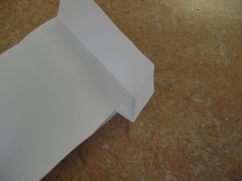

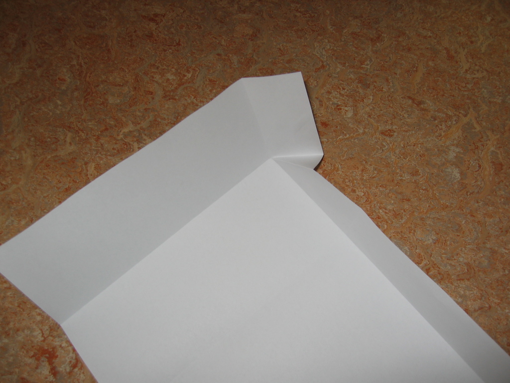

Hallo SWXSolidWorks Gemeinde,
ich habe hier eine heikle Aufgabe, es geht um eingeschlagene Folie, und um diese Abwickeln zu können würde ich die gerne mit dem Blechtool modellieren. Im Anhang habe ich mal ein Bild angehängt wie so eine Ecke aussieht.
Was ist eure Meinung, lässt sich das als Blech modellieren? Ich habe da meine bedenken.
Hellbouncer

Hmmm... es überlappt im zusammengefalteten Zustand.. Bin deiner Meinung, das wird knifflig...

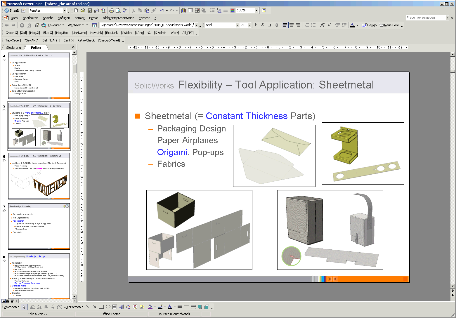

ich mein ja, das muss klappen
wenn Du Anregungen brauchst, schau mal auf
"Art of CAD" (aus flashbook 2008)
Sheetmetal (= Constant Thickness Parts)
=> u.a. Packaging Design , Paper Airplanes, Origami u.v.a.m.

Also meiner Meinung nach
wird das ohne Freischnitte mit der Abwicklung nicht funzen.
Vielleicht bekommt man das mit einen Forming Tool
Irgendwie hingebastelt.

und das wird schon heikel, mit nem forming tool...
nein das wird nichts, oder belehrt mich eines besseren...mit der Materialdopplung ist das mehr als schwierig...
und als solid ist das nicht ausreichend? zuschnittsdimensionen scheinen ja vorhanden zu sein.

Deswegen habe ich auch Basteln geschrieben
Wird man wohl nur annäherungsweise hinbekommen .

Nochmal ich:
ja, freischnitte braucht der Blechmodul,
aber in den origami-beiträgen she ich auch keine!
Übrigens:
das flashbook ist erreichbar übers customer portal
und enthält die Vorträge der solidworks world 2008
ich gehe davon aus, daß Ihr nen zugang hast!

Vielen Dank euch allen!!!
Ich werde mal mit den Flashbook ideen ein wenig spielen und euch das Ergebniss hier präsentieren.
