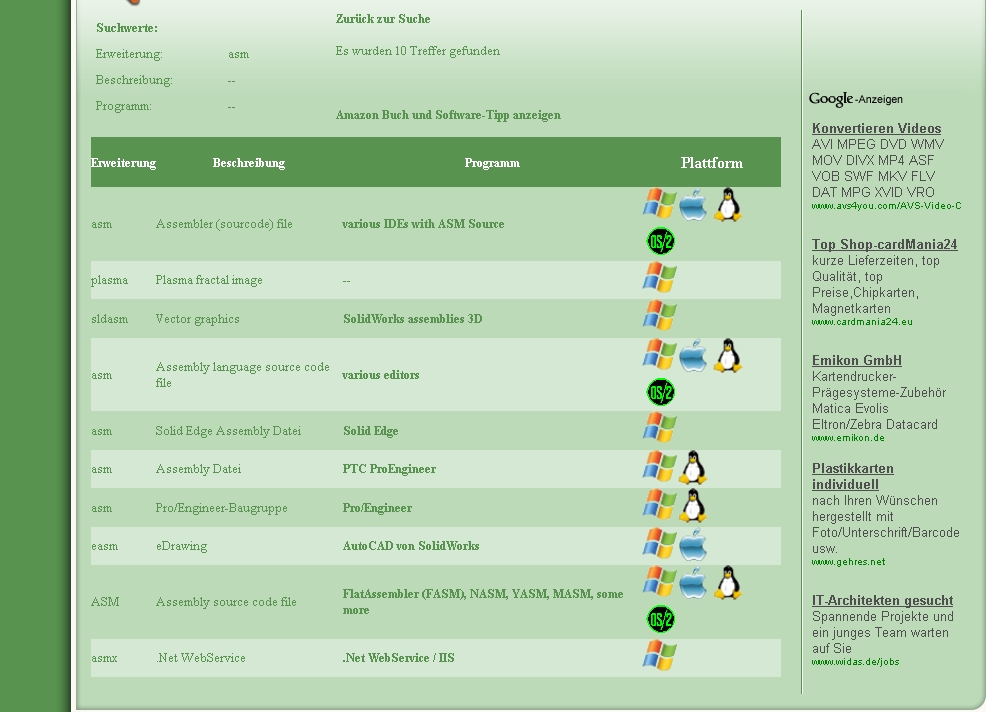

Dr.Prof. Google sagt, dass es Solid Edge Assemblys sind.
Die wirst du nur über Datenumwege (asm --> step --> sldasm --> sldprt ) packen können...

oder Pro/E (ohne angehaengten Aenderungsindex .n)

ich hätte jetzt auch auf Pro/E-Baugruppe getippt.
Sinnvoll wäre noch eine Information warum .asm und für welches Programm?

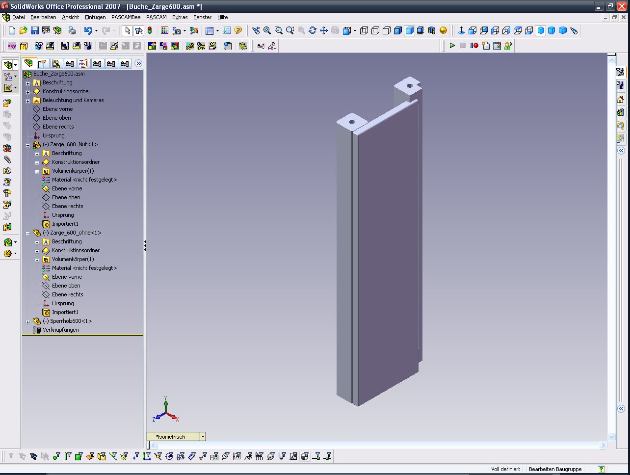

tippe ganz stark darauf, dass es die Baugruppendateien des guten alten SolidEdge sind.
SolidWorks kann diese doch auch ohne umständlichen Konvertierung in step öffnen und erkennt auch, dass es sich um eine BG handelt.
Wenn du auch die in der Baugruppe verbauten Einzelteile (*.par) besitzt, hat SolidWorks kein Problem mit der Baugruppe! Das einzige was dann meistens fehlt, sind die Verknüpfungsinformationen. Aber immerhin hast du die Geometrien der Einzelteile.
Und wenn es dann als Part gebraucht wird, einfach als sldprt abspeichern!

@MWN:
In deinem Sreenshot siehts so aus als ob dir beim Importieren aus SolidEdge die Namen der Teile erhalten bleiben.
Bei mir allerdings vergibt er für die Teilenamen nur Importedxx.
Beim Öffnen der SE-asm zeigt er aber kurz links oben den richtigen Teilenamen an...
Gibt es da eine Einstellung dass er die Teilenamen behält?
