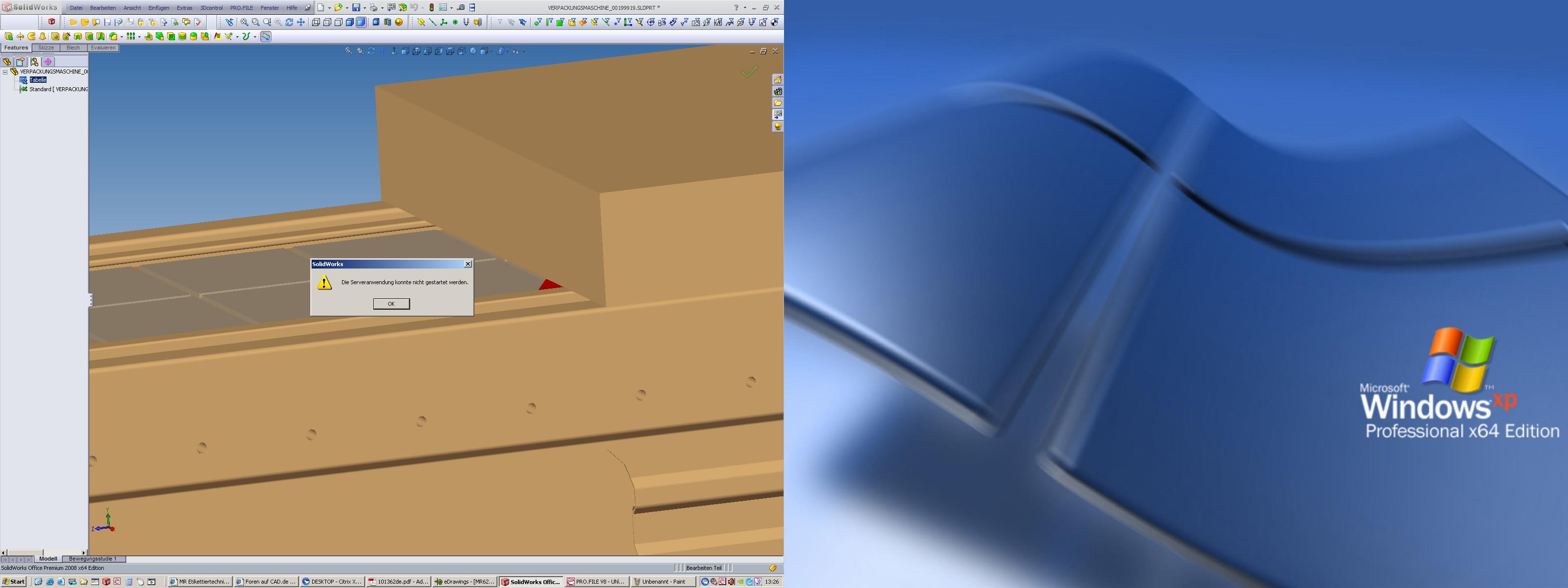

ich bekomme zu ca. 90% bei Aufruf einer Tabelle eines Parts angehängte Fehlermeldung. Dann muss SW geschlossen werden. Nach Neustart SW und Aufruf des Parts klappts wieder... Liegts am Part oder mach ich sonst was verkehrt???

Mach mal Excel auf, bevor du SWX startest. Hilft das was? Die Serveranwendung, die er da sucht ist nämlich Excel.

das kenne ich auch.
ich bilde mir immer ein das hat was mit dem PDM zutun.
Machs dann auch immer so wie ess-jay beschrieben hat. im schlimmsten fall lösche ich die und muss eine neue Tab einfügen, wenn ein Neustart von SWXSolidWorks keine Besserung gebracht hat.

Möglicherweise ist/verblieb auch Excel in einem Zustand, daß es sich nicht als Prozeß greifen läßt (irgendwelche Eingaben offen, Makros am Laufen) - dann kann SolidWorks nichts dafür.

Ich stimme meinem etwas unaussprechlichen Vorredner (swxch) zu, das PLM-Addin (in unserem Fall Agile PLM) scheint etwas damit zu tun zu haben.
Wir hatten das gleiche Problem, bei fast 90% aller Tabellenbearbeitungen kam dieses Problem auf.
Bei uns haben wir dann von unserem PLM-Support einige neue dlls bekommen, die wir in der PLM-Schnittstelle auszutauschen mußten, und schon war das Problem beseitigt.
Merkwürdig, weil unsere PLM-Schnittstelle kein bißchen mit Excel kommuniziert oder eine Funktionalität davon nutzt. Vielleicht aber die Programmbibliotheken, wer weiß.
Jedenfalls war das Problem damit behoben...
