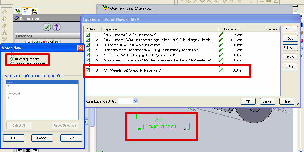

in einer Baugruppe habe ich mehrere Konfigurationen gespeichert. Jetzt möchte ich, dass bestimmte Abmessungen über Gleichungen bestimmt werden. Allerdings nimmt die Gleichung nur meine Standardkonfiguration und ändert sich nicht, wenn ich auf ein andere Konfiguration umstelle?! Ich hoffe, dass ist verständlich. Hat jemand vielleicht eine Idee?

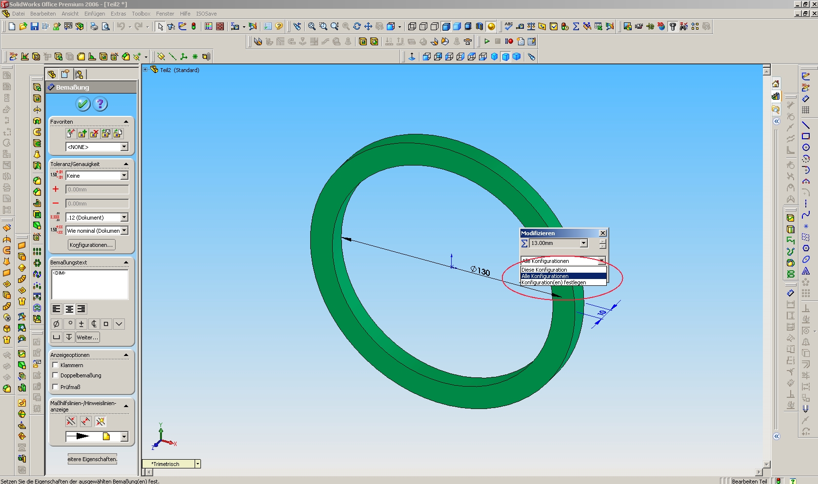

erstellt am: 27. Jan. 2009 13:38    Editieren oder löschen Sie diesen Beitrag!  <-- editieren / zitieren -->   Antwort mit Zitat in Fett Antwort mit kursivem Zitat    Unities abgeben: 1 Unity (wenig hilfreich, aber dennoch)2 Unities3 Unities4 Unities5 Unities6 Unities7 Unities8 Unities9 Unities10 Unities Nur für LarsH 10 Unities + Antwort hilfreich
Bei dem maß wo du die Gleichung hinzufügst auf "alle konfigurationen" umstellen.
So ist das zumindest bei einem Teil. ob es in der BG genauso ist,??    ich vermute da ist es genauso
EDIT: Jop habe ausprobiert=> ist genauso!!!

erstellt am: 28. Jan. 2009 02:29    Editieren oder löschen Sie diesen Beitrag!  <-- editieren / zitieren -->   Antwort mit Zitat in Fett Antwort mit kursivem Zitat    Unities abgeben: 1 Unity (wenig hilfreich, aber dennoch)2 Unities3 Unities4 Unities5 Unities6 Unities7 Unities8 Unities9 Unities10 Unities
Hallo Eduard,
ich hoffe mal, dass ich das richtig mache. Bei dem Maß selbst, für welches ich in der Partumgebung 2 Konfigurationen festgelegt habe, habe ich nur die jeweilige Konfiguration gewählt, damit die Abmessungen pro Konfiguration unterschiedlich sind. Bei der Gleichung habe ich dann alle Konfigurationen gewählt, damit die Gleichung in allen Konfigurationen aktiv ist. Zum besseren Verständnis habe ich mal ein Bild rangehangen. Ich habe auch alle Gleichungen einzeln überprüft und überall stand für alle Konfigurationen...

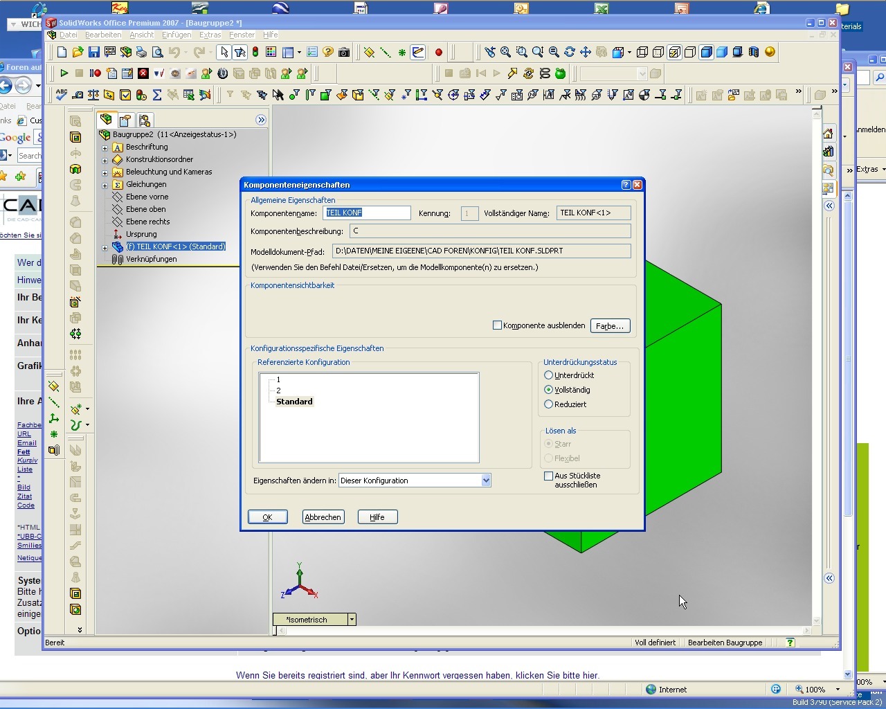

erstellt am: 28. Jan. 2009 03:17    Editieren oder löschen Sie diesen Beitrag!  <-- editieren / zitieren -->   Antwort mit Zitat in Fett Antwort mit kursivem Zitat    Unities abgeben: 1 Unity (wenig hilfreich, aber dennoch)2 Unities3 Unities4 Unities5 Unities6 Unities7 Unities8 Unities9 Unities10 Unities Nur für LarsH 10 Unities + Antwort hilfreich
pause, kann jetzt schreiben. In der Baugruppenonfigurationen werden die Teilkonfigurationen über Komponenteneigenschaften festgelegt. Und wenn ich nicht zu müde bin , glaube ich, daß das was Du vorhast, nicht so direkt möglich ist. Aber womöglich bin ich doch zu müde...

erstellt am: 28. Jan. 2009 07:53    Editieren oder löschen Sie diesen Beitrag!  <-- editieren / zitieren -->   Antwort mit Zitat in Fett Antwort mit kursivem Zitat    Unities abgeben: 1 Unity (wenig hilfreich, aber dennoch)2 Unities3 Unities4 Unities5 Unities6 Unities7 Unities8 Unities9 Unities10 Unities Nur für LarsH 10 Unities + Antwort hilfreich
Also noch mal damit ich das besser verstehe:
Das Maß "250(Pleuellänge)" ist es ein maß was in der Baugruppe eigefügt wurde oder im Teil, sprich im Pleuel?
Wenn es im Teil ist dann musst du es über Komponenteneigenschaften machen, wie der Große MYCA beschrieben hat (um 03:17  -ist man in dieser zeit noch am arbeiten??? ).
Also im Teil 2 oder 3 Konfigs anlegen in denen du das Maß 250 änderst. Und in der BG auch. In den BG-Konfigs, über Komponenteneigenschaften festlegen welche Teil-konfig in der jenigen BG-Konfig verbaut werden soll.
Aber wenn ich in deinem Bild alles so richtig erkennen kann, vermute ich dass du den abstand zwischen zwei teilen gleich haben willst wie die Pleuellänge. stimmt's? dann würde ich im Teil 2,3,4,... Konfigs anlegen und in der Baugruppe mit Verknüpfungen arbeiten. Dabei wie oben beschrieben über die Komponenteneigenschaften die benötigte konfig wählen
So das war's erst mal.

erstellt am: 28. Jan. 2009 12:38    Editieren oder löschen Sie diesen Beitrag!  <-- editieren / zitieren -->   Antwort mit Zitat in Fett Antwort mit kursivem Zitat    Unities abgeben: 1 Unity (wenig hilfreich, aber dennoch)2 Unities3 Unities4 Unities5 Unities6 Unities7 Unities8 Unities9 Unities10 Unities
Motor.rar
um mein Anliegen zu vereinfachen und etwas deutlicher zu machen habe ich mal ein kleines Beispiel erstellt. Also im Bauteil (Pleuel) habe ich zwei Konfigurationen, einmal die Abmessung 200 und einmal 250. Das habe ich da über Konfigurationen festgelegt. In den Baugruppenkonfigurationen ändert sich das auch, nur wird das leider von den Gleichungen ignoriert.
Die Ebene Zylinderkopf soll immer da liegen, wo sich der Kolben im oberen Totpunkt befindet und auch da bleiben, wenn der Kolben nach unten wandert.
Verknüpfe ich die Ebene zum Kolbenboden, passt sie sich zwar an die veränderte Pleuellänge an, wandert aber nach unten, sobald die Kurbelwelle eine andere Position einnimmt. Verknüpfe ich die Ebene dagegen zur Drehachse der Kurbelwelle, weiß ich nicht, wie sie zu den unterschiedlichen Konfigurationen verknüfpen soll.
MfG Lars
