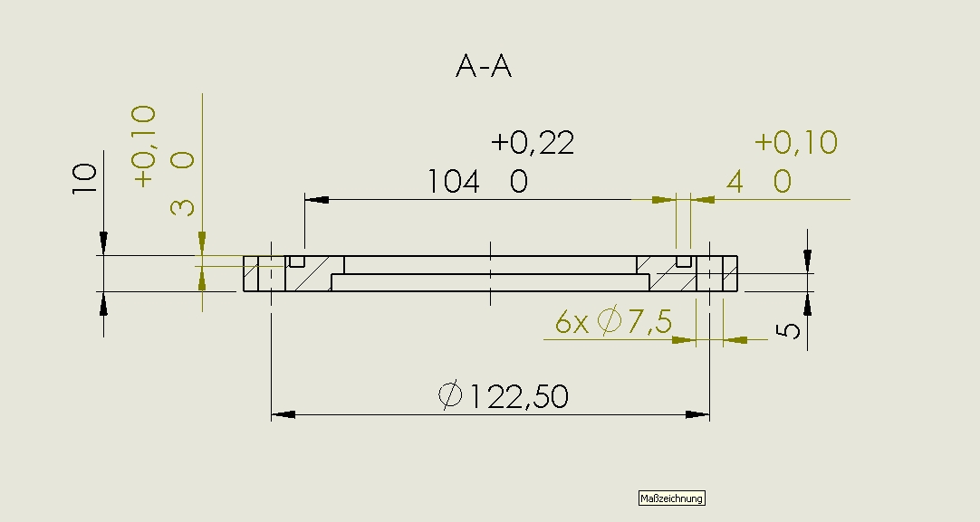

Hallo leute, na ja das Problem steht ja schon im Betreff und hier noch ein Bild:
Woran kann es liegen??

tja da hast du (oder ein böser Kollega) im 3D gearbeitet und SWXSolidWorks findet die Kantenbezüge zur Bemaßungserstellung nicht mehr.
Da hilft nur eins: neu bemassen. Oder schwarz weiss ausdrucken.. da fällt´s nicht so auf

hast Du beim bemassen vielleicht nicht die Punkte erwischt, die Du haben wolltest, sondern irgendwelche im Hintergrund, die Du jetzt zwischenzeitlich gelöscht hast?

Das ist es ja: in 3D wurde überhaupt nichts gemacht, alles nur 2D Skizzen!!!
Tja schwarz-weiß ausdrucken tu ich ja, aber trotzdem will ich wissen warum es so ist!!!
@ goofy_ac:
das ist auch ausgeschlossen!!!
Habe die Bemaßungen schon 3 mal neu eingefügt, und trotzdem erscheinen die nach der aktualisierung in "kake"-farbe!!!

Meine Vermutung ist, das irgendwie der Schnittverlauf verschoben wurde. Dies passiert manches Mal, wenn nicht darauf geachtet wird, das die Skizze des Schnittverlaufes mit Beziehungen versehen wird.

habe an der schnittlinie einen Maß angehängt (natürlich aus versehen!!! )
Vielen Dank
