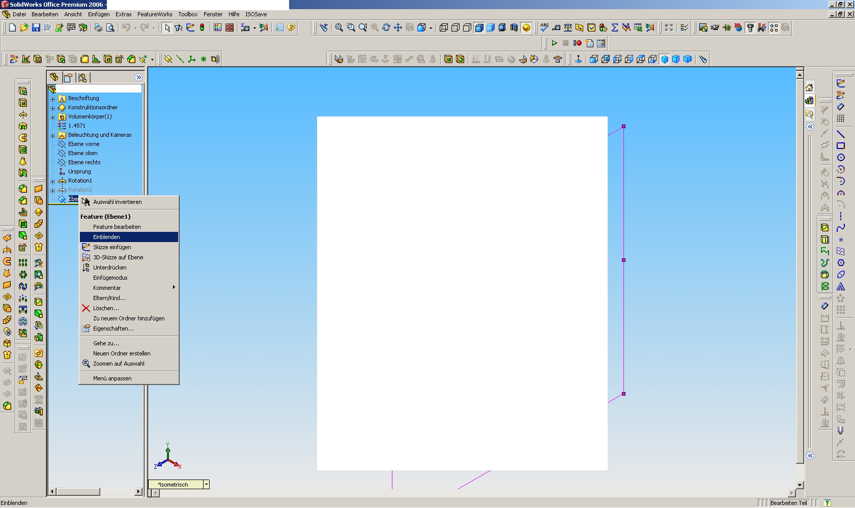

Wenn ich in einer 3D-Skizze eine (windschiefe) Ebene erzeuge, dann ist diese beim nächsten Öffnen bzw. Bearbeiten der Skizze nicht mehr zu sehen. Ansicht - Ebenen ist aber eingeschaltet.
Ist die Ebene nur ein temporäres Hilfsmittel zum Skizzieren und verschwindet dann wieder? Dann müsste ich ja für jede Linie, die ich auf der gleichen Ebene hinzufügen will, vorher wieder eine neue Ebene erzeugen.

Wenn die Ebene trotzdem in dem Feature-Meneger da ist, denn ffist die vlt ausgeblendet=>
RMT-Einblenden(s.bild)

Bei mir wird eine in der 3D-Skizze erzeugte Ebene angezeigt, wenn die 3D-Skizze eingeblendet ist. Ist sie das bei Dir?!
